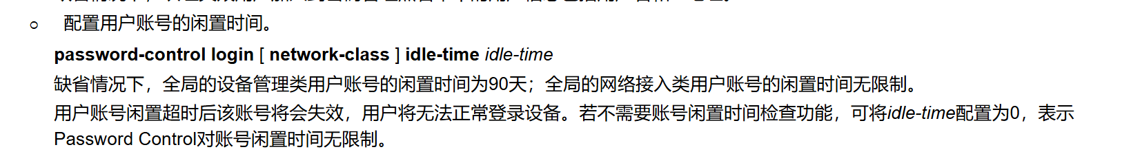

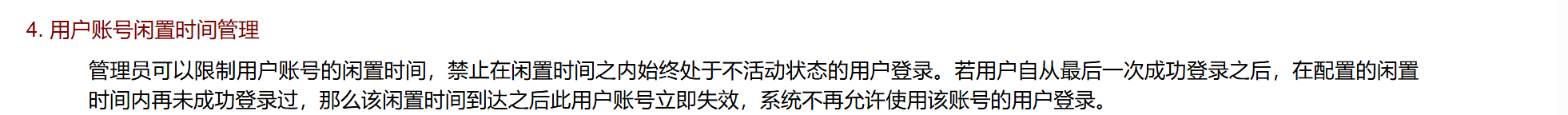

防火墙密码策略配置了闲置时间为90天 超级管理员账户为admin ,还分别建立了admin1   admin2   admin3  3个三权分立的账户。最近发现这几个账户都无法登陆到防火墙了。Conslne口的登陆口令我记得好像也是使用得admin账户的。这个闲置时间一到是会把所有的账号全部锁定吗?还可以通过Conslne口进去关闭这个闲置功能吗

核心结论:H3C 防火墙的 90 天闲置时间不会 “全部锁定” 账户,而是单个账户超过 90 天未登录会被自动禁用(非锁定);Console 口不受闲置时间限制,可通过 Console 口登录后关闭闲置功能,还能启用被禁用的账户。
一、闲置时间的作用机制(关键说明)
作用范围:闲置时间(idle-timeout)是针对单个账户的配置,不是批量锁定所有账户。
触发结果:账户超过 90 天未登录,会被系统自动设置为 “禁用(inactive)” 状态,而非 “锁定(locked)”—— 锁定通常是密码输错次数过多导致,闲置是 “长期未使用” 导致禁用。
Console 口例外:Console 口是本地物理管理口,默认不受 “闲置时间禁用” 影响,只要记得 Console 口的认证信息(你说和 admin 账户密码一致),就能直接登录。

重启防火墙(若当前无法登录),终端会出现登录提示符,输入admin 账户的密码(和你之前配置的一致),即可登录 Console 口(默认 Console 口认证不受闲置时间限制)。
步骤 2:关闭密码策略的闲置功能
登录后按以下命令操作(Comware V7 版本通用):
# 1. 进入系统视图
# 2. 进入密码策略视图(默认策略为“default”,若自定义过策略名则替换)
password-policy default
# 3. 关闭闲置时间限制(即禁用“超过闲置时间自动禁用账户”功能)
undo idle-timeout
# 4. 保存配置(避免重启后失效)
save

闲置时间的核心是 “未登录触发禁用”,若多个账户同时无法登录,大概率是这几个账户都超过 90 天未使用,各自被禁用,而非系统批量锁定。
关闭闲置功能后,账户不会再因长期未登录被禁用,若需保留闲置策略但延长时间,可配置idle-timeout 180(单位天,按需调整),而非直接关闭。

根据您描述的情况,防火墙的多个管理账户(包括admin及admin1/admin2/admin3)均无法登录,可能原因如下:
1. **账户被锁定**:若多次登录失败,账号可能因密码策略或失败锁定机制被禁用。特别是Web登录连续输错密码会触发账户锁定。
2. **密码过期**:密码策略中设置闲置时间为90天,若admin等账户超过90天未登录,密码可能已过期,导致无法登录。
3. **Console口密码独立**:请注意,Console口登录密码通常与Web/Telnet管理账户密码独立,即使使用admin账户,Console口也可能有单独设置的认证凭据。若未配置专用Console密码,部分设备默认使用admin账户密码,但一旦该账户被锁定或密码过期,也可能影响Console登录。
