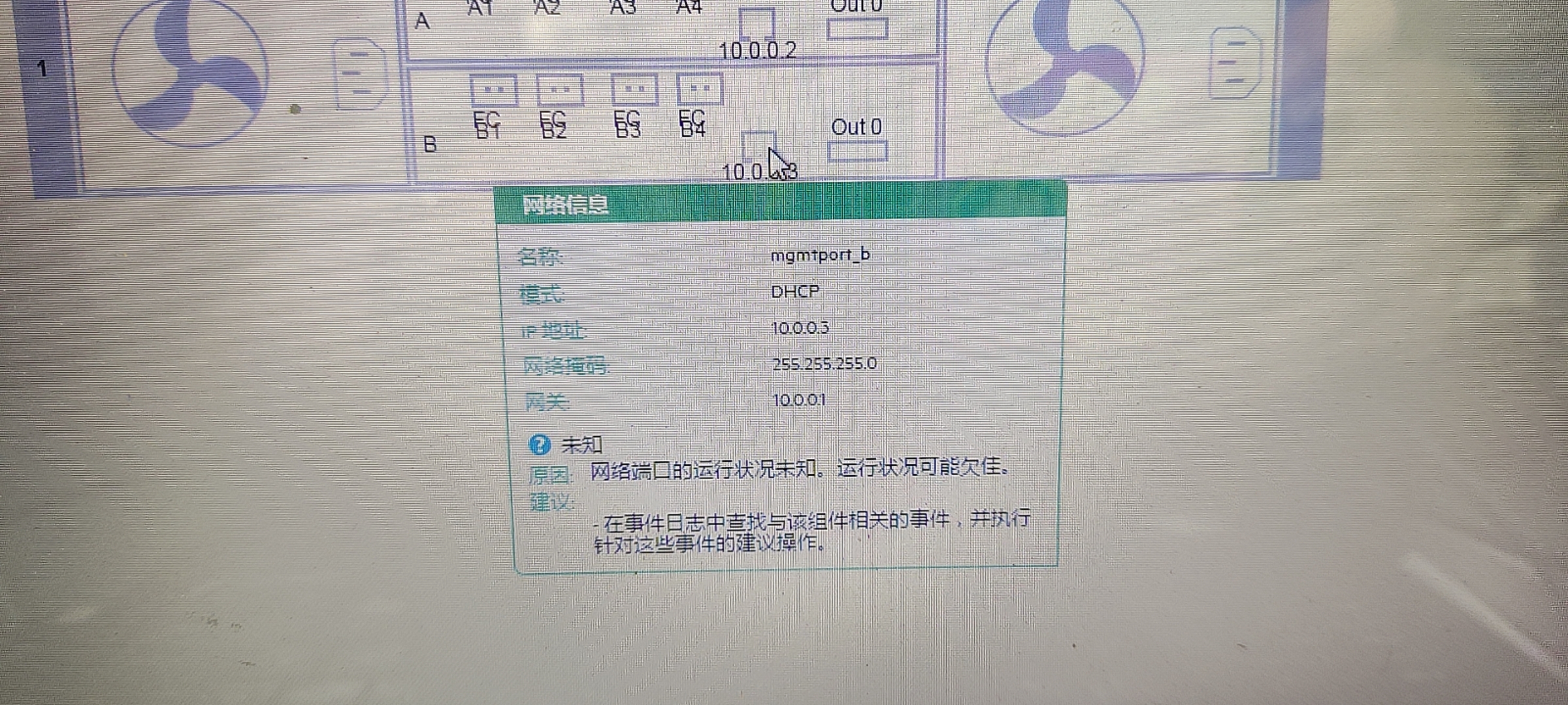

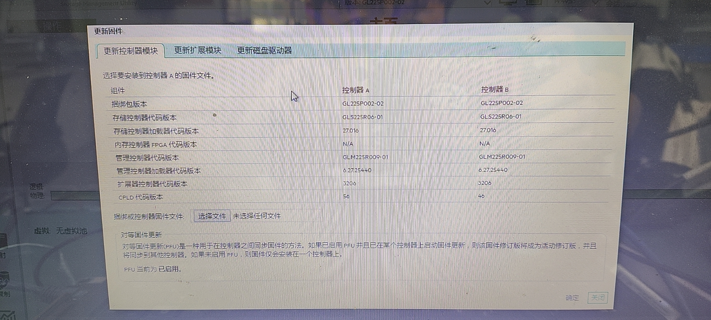

显示更新成功,重新登陆还是用的旧固件包,新固件包只在备用固件里面,怎么把他们切换?
B控制器网口显示欠佳是坏了吗还是别的原因?

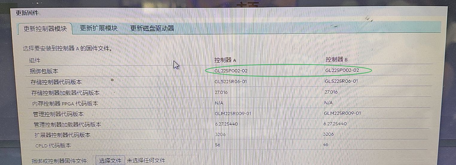

根据第一张截图,2个控制器的固件已经升级为GL225P022-02,已经升级成功了。
“显示更新成功,重新登陆还是用的旧固件包,新固件包只在备用固件里面,怎么把他们切换?”
-- 你对产品的理解有问题,MSA2040存储没有所谓的“备用固件”啊。

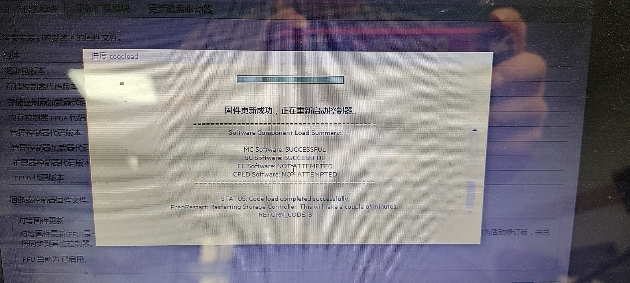

原因分析:从图3可以看到,固件更新过程显示“成功”,但注意看 Software Component Load Summary,其中 EC Software​ (扩展器控制器) 和 CPLD Software​ (复杂可编程逻辑器件) 的状态是 NOT-ATTEMPTED(未尝试)。这是一个关键线索。在MSA2040的固件更新逻辑中,为了确保系统安全,部分关键组件(如EC和CPLD)的更新不会在双控制器都在线时自动激活。它只更新了MC(管理控制器)和SC(存储控制器)的“备用”镜像。因此,您需要手动执行一个“主备控制器切换”操作,让新固件(包含已更新的MC和SC)成为活动版本。解决方案:分步激活新固件请严格按照以下步骤操作,操作前请确保当前没有重要的业务I/O在运行,因为切换过程会引起控制器短暂重启。
  1. 登录管理界面:​ 使用当前的IP地址(很可能是控制器A的IP,例如 10.0.0.2)登录MSA2040的管理界面。
  2. 进入固件激活页面:
    • 在管理界面中,找到类似 “设置”​ -> “系统”​ -> “固件”​ 的菜单。
    • 在固件页面,您应该会看到两个选项:“活动修订版”​ (Active Revision) 和 “备用修订版”​ (Backup Revision)。当前“活动修订版”是旧版本,“备用修订版”是新版本。
  3. 执行激活操作:
    • 页面上会有一个明显的按钮,例如 “激活备用修订版”​ 或 “切换修订版”。
    • 重要:​ 在点击激活之前,系统可能会提示您选择切换方式。请选择 “立即切换”​ 或类似选项。这个操作会触发以下过程:
      • 系统会自动将备用的控制器(B控制器)临时设置为主控制器。
      • 然后,原先的主控制器(A控制器)会重启,并在重启后加载新的固件。
      • 待A控制器重启并正常上线后,系统可能会再次自动切换回来,让B控制器也重启并加载新固件。
    • 整个过程是全自动的,但需要5-10分钟。期间管理IP可能会在A、B控制器之间漂移,网络会短暂中断。
  4. 验证激活结果:
    • 等待系统稳定后(所有指示灯恢复正常),重新登录管理界面。
    • 再次进入“更新固件”的页面(即图1所在的界面)。
    • 现在检查“控制器模块”选项卡下的表格,确认控制器A和控制器B的“捆绑包版本”等组件信息都已经显示为新版本号,并且与“备用修订版”的版本一致。
总结:​ 您遇到的“更新成功但还是旧版本”是正常现象,只需多一个“手动激活”步骤即可。
问题二:B控制器网口显示欠佳,是坏了吗?
原因分析:从图2可以看到,管理口 mgmtport_b获得了IP地址(10.0.0.3),但状态是“未知”。系统给出的建议是“网络端口运行状况未知且可能欠佳”。这不直接等同于端口硬件损坏。更可能的原因有:
  1. 链路质量差:​ 连接B控制器网口的网线质量不佳、水晶头制作有问题,或者连接的交换机端口不稳定。
  2. 驱动/兼容性问题:​ 新固件可能对网络驱动有更新,在激活过程中或之后出现了短暂的兼容性问题。
  3. 控制器未完全就绪:​ 由于固件版本不一致,B控制器可能处于一种“非最优”状态,影响了其管理端口的完全正常上报。

  1. 物理线路排查(最先做):
    • 更换网线:​ 将连接B控制器管理口的网线拔下,换一根已知质量良好的网线。
    • 更换交换机端口:​ 将网线的另一端换到交换机上另一个正常的端口。
  2. 检查系统事件日志:
    • 登录系统后,立即进入 “诊断”​ -> “事件日志”​ 页面。
    • 过滤或查找与 mgmtport_b、Controller B、Link相关的事件。日志中会明确记录端口的链路状态变化(如“链路断开”、“链路建立”)以及可能的错误信息。这是判断硬件是否损坏的最直接证据。
  3. 观察状态变化:
    • 完成固件激活和物理线路检查后,刷新网络信息页面,查看 mgmtport_b的状态是否从“未知”变为“良好”。

控制器B是因为网口显示异常才选择更新固件试试能不能修好,网线也换过,串口做不了初始化,也不能登录账号密码

二、B 控制器网口 “状态欠佳” 的排查与解决
网口状态欠佳通常由物理连接或固件异常导致,可按以下步骤排查:
  1. 检查物理连接:
    • 重新插拔 B 控制器的管理网线,甚至尝试 “半插入 - 再完全插入” 的操作(参考 HPE MSA2040 网口的特殊修复方法)。
    • 更换一根已知正常的网线,测试网口连接是否恢复。
  2. 验证网口硬件状态:
    • 观察网口指示灯:若指示灯不亮或闪烁异常,可能是网口硬件故障;若指示灯正常但状态仍显示 “欠佳”,则可能是固件或配置问题。
  3. 固件联动验证:
    先完成上述固件切换操作,若新固件生效后网口状态恢复正常,说明是旧固件的兼容性问题;若问题依旧,需联系 HPE 技术支持排查硬件故障。
