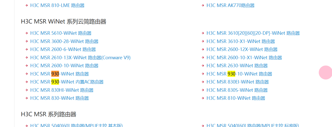

MSR 930  带AC控     用WA2620-WINET-FIT 的AP     在无线控制里发现但不更新固件
930 里固件里只有2600A-FIT  6300A-FIT   没有它系统里带的4300S-FIT
WA2620-WIFNET 这个是支持的,但是刷了2600A-FIT   AP 里不显示文件   Something wrong with the file.
  有懂的请指点一下!!!  感谢!!!
MSR930   +   WA2620-WINET  组网

930不支持,V7路由器支持这个ap
WX3010E 也不支持这个AP 这AP好扯淡呀!!

如果在官网AC升级包下载界面没有这个AP的型号话,那就是不支持管理这个AP。

2620 用的是9344的主控 2620WINET 用的是9563的主控, 固件不通用呀 !

930  组网我也搞了好多年了,  有人说支持这个AP
亲测不支持呀
