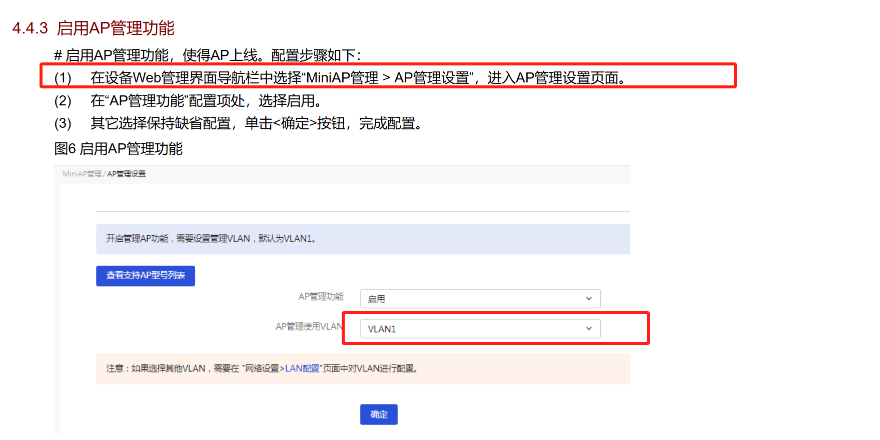

ER3200G3路由器,分VLAN1,VLAN2,VLAN3,其中VLan3 地址DHCP为192.168.3.100-192.168.3.230
VLAN3接入了AP,在MiniAP管理中,添加AP地址管理设置,设置为192.168.3.2,地址管理地址池为192.168.3.2-192.168.3.3,提示DHCP ip地址冲突。
现在要怎么处理?

电脑直接ER3200G3路由器,然后ping一下192.168.3.2,如果通说明已被其他设备使用,改用其他IP地址
案例放到上面了,你可以瞅一下,看你是ap的管理和终端连接的时候获取的地址不一样,还是要相同(ap管理和业务分开 还是不分开)

我在这里选 了VLAN3 ,AP都接入VLAN3,想把VLAN3给AP使用
zhiliao_0rNKpd 发表时间:2025-11-12
你这里选了vlan3 ,那AP获取到的就是vlan3 的地址 这属于管理地址 还有业务地址
什么都不会的网络工程师 发表时间:2025-11-12
