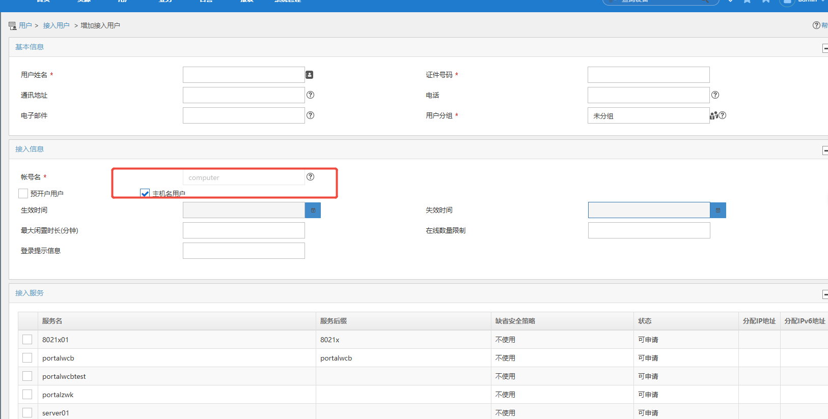

接入用户创建的时候选择主机名用户
2025-11-12提问
  • 0收藏,990浏览
这个如果选这个主机名用户认证的话就创建一个接入用户就可以了吗,那最后认证的在线用户怎么区别,都是这一个主机名吗还是不同在线用户能区别开
参考:
1. 作为设备端口多用户接入的标识:
 当一个物理网络端口(例如交换机端口)连接了多个用户终端设备(如通过Hub连接多台PC)时,不同用户终端发送的802.1X认证请求会携带其各自的主机名。
 iMC可以通过识别这些不同的主机名来区分来自同一个物理端口上的不同终端设备发起的认证请求。
2. 区分不同终端用户:
 在iMC的管理界面上(如接入用户管理、在线用户管理模块),使用主机名作为用户名的一部分(例如`HostName\username`或类似形式)。
 这使管理员能够清晰地辨别当前在线的是哪一台具体的终端设备(根据主机名)以及是哪个用户账户(根据认证用户名)。
总结来说:
主机名用户在iMC中的作用是在支持802.1X认证的设备端口下区分并标识来自同一物理端口的不同终端设备。它主要用于解决多用户接入同一设备端口时的用户识别和管理问题,并在界面上直观显示具体的终端标识。
要点提示:
 这种命名或使用方式通常在802.1X认证配置指南或在线用户管理描述中出现。
 它是iMC实现基于终端设备的精细化接入控制和状态监控的一种机制。
 您可以在接入用户管理 > 在线用户的列表页面中观察到此信息的作用,在线用户记录通常会包含用户名(或主机名标识的用户名)以及对应的主机名/IP地址信息。
