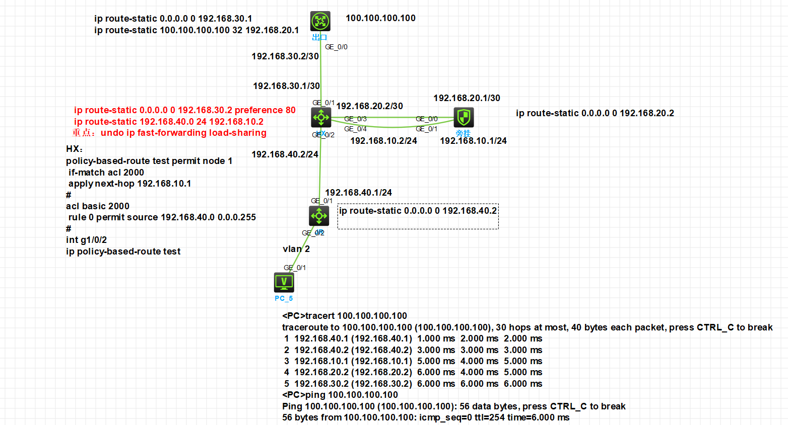

策略路由应用
2025-11-13提问
  • 0收藏,1528浏览
zhl188 七段
粉丝:2人 关注:3人
设计思路:正常情况,我想让他走红色线,FW故障,让他走绿色线。
故障现象:PC在跟踪时候发现192.168.10.1怎么有2次,是我路由不对吗。请大佬们指点指点。
4 个回答

这个我有,我要用PBR,不是NQA。写静态这个我知道,绿色线优先级低,红色线优先级高,这样就过去了。我现在想实验PBR这样的方式
zhl188 发表时间:2025-11-13 更多>>
粉丝:6人 关注:1人
防火墙旁挂核心,做策略路由审计流量,需要在核心交换机上
undo ip fast-forwarding load-shaing命令用来关闭快转负载分担功能。
其他就track联动NQA,别的没啥额外的了
我现在是ping不通100.100.100.100,另外我tracert时候,发现192.168.10.1跳了2次,这个是不对吧
