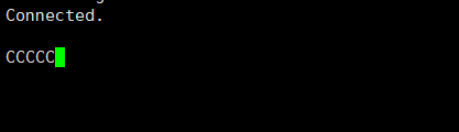

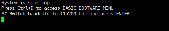

在升级系统过程中,格式化存储后。发现bootware无法进入。出现这个提示,改变了波特率链接后,进入文件接收状态。。尝试将ipe文件发送给交换机。只是提示变回9600波特率,系统没有任何变化。交换机上也没有任何文件。

zhiliao_Et9glm 知了小白
现在只是basic bootware进不去。是图片状态。CLI命令界面可以进去,web管理也可以进入。请问如何恢复basic bootware。ipe文件可以升级恢复 bootware么?
