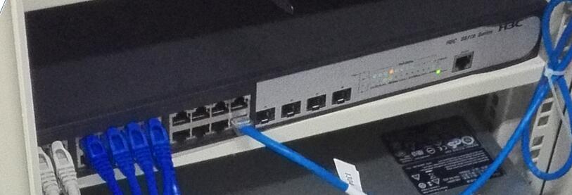

请问,公司有一台如图所示的H3C交换机,有3台双网卡的PC机。现在想3台PC有3个固定外网IP,3台PC组成一个小局域网。公司现拉了一条光钎,可以分配3个固定外网IP地址,请问我能把光钎外线接到这台设备上,然后再从这台设备接出三根网线出来,3根网线设置3个不同的固定外网IP接到3台PC上,再从另外几个端口接网线到这三台PC机另一个网卡上组成一个局域网,请问可以这样操作吗?如果可以,请问如何设置呢?

找四个端口配置在一个vlan 里,进线接一个口,另外三个口分别接PC,剩余端口分在另外一个vlan里做局域网就OK了

所说的一条光纤是指的什么?另外一端的设备是这三个固定外网IP终端的网关吗?如果是,这个交换机就按正常的二层交换机配置vlan,上行设备配置网关就可以了。内网IP连接的网口配置另外一个vlan,实现内网二层局域网,如果内部局域网没有跨网段访问需求,则网卡上不需要配置网关地址,如果需要跨网段访问,则需要配置路由。
所说的一条光纤是指的什么?另外一端的设备是运营商接的华为GPON多业务接入设备(Smartax MA5671)。还有请问下这台交换机如何来配置vlan呢,请问有相关说明文档吗?谢谢!
