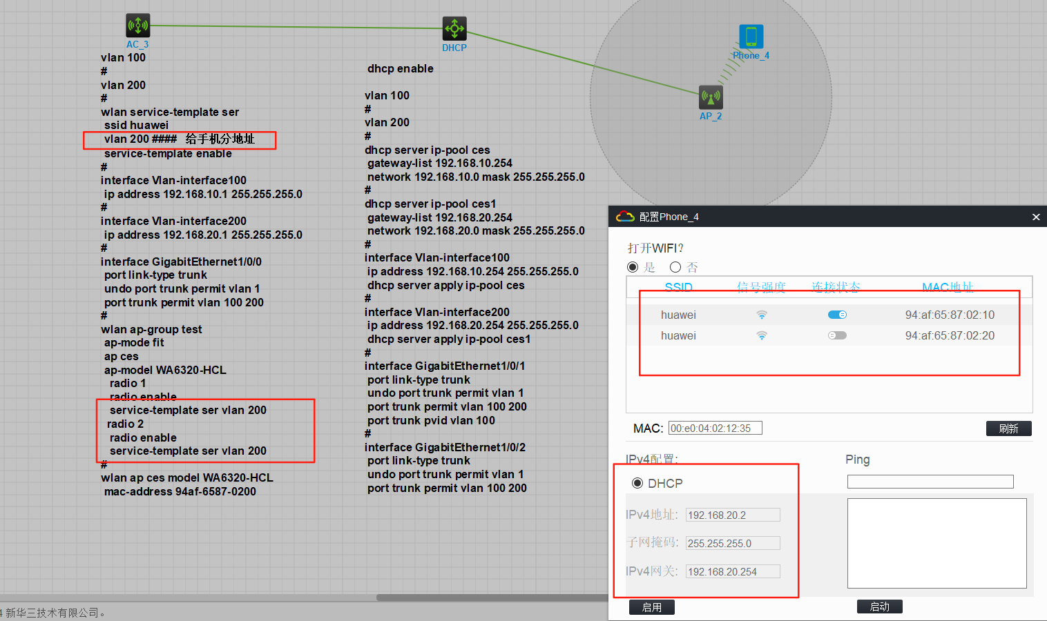

zhl188 七段
粉丝:2人 关注:3人
看看我圈红框的位置,你有吗
