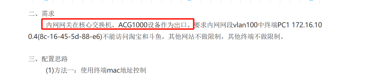

可以的。
可以参考下这个案列:
https://zhiliao.h3c.com/Theme/details/217502
