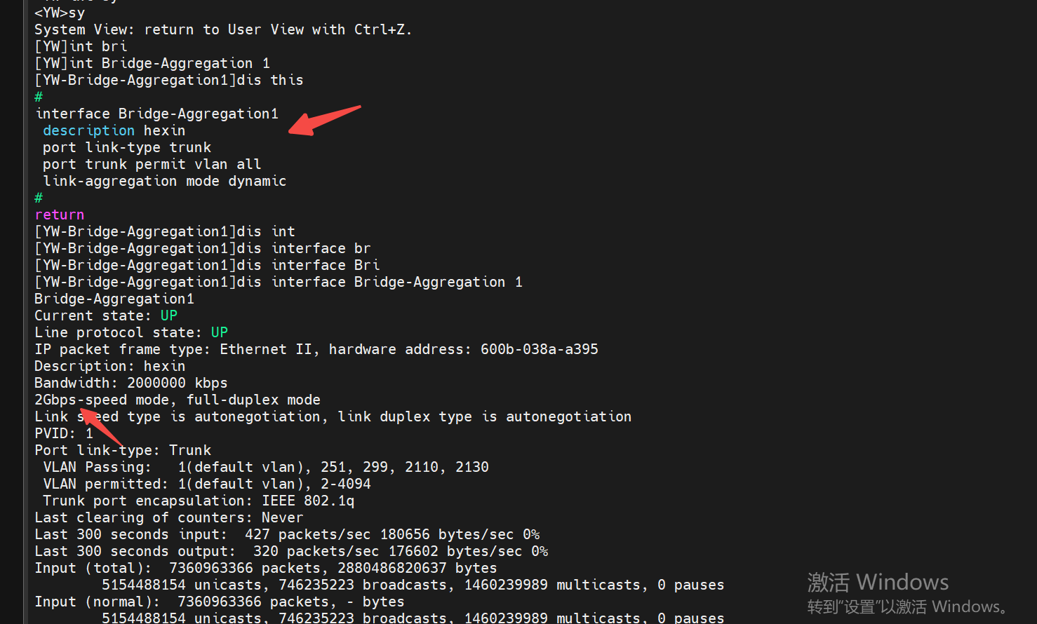

华为、华三交换机都是万兆接口,配置聚合后只有两个G的带宽,两边接口都没有配置限速,这是为什么。

上图看看,会不会是20G显示为2G了,,,显示字符有乱码
发评论区了你看下

查看下使用的模块是不是千兆模块

ssh登录的设备不是乱码吧
接口信息呢?你是不是两个千兆口?或者用的千兆模块

模块和接口都是万兆的
