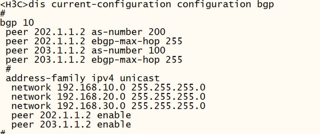

我有台路由器ppppoe拨号,然后bgp 10
 peer 202.1.1.2 as-number 200
 peer 202.1.1.2 ebgp-max-hop 255
 peer 203.1.1.2 as-number 100
 peer 203.1.1.2 ebgp-max-hop 255
 address-family ipv4 unicast
  network 192.168.10.0 255.255.255.0
  network 192.168.20.0 255.255.255.0
  network 192.168.30.0 255.255.255.0
  peer 202.1.1.2 enable
  peer 203.1.1.2 enable

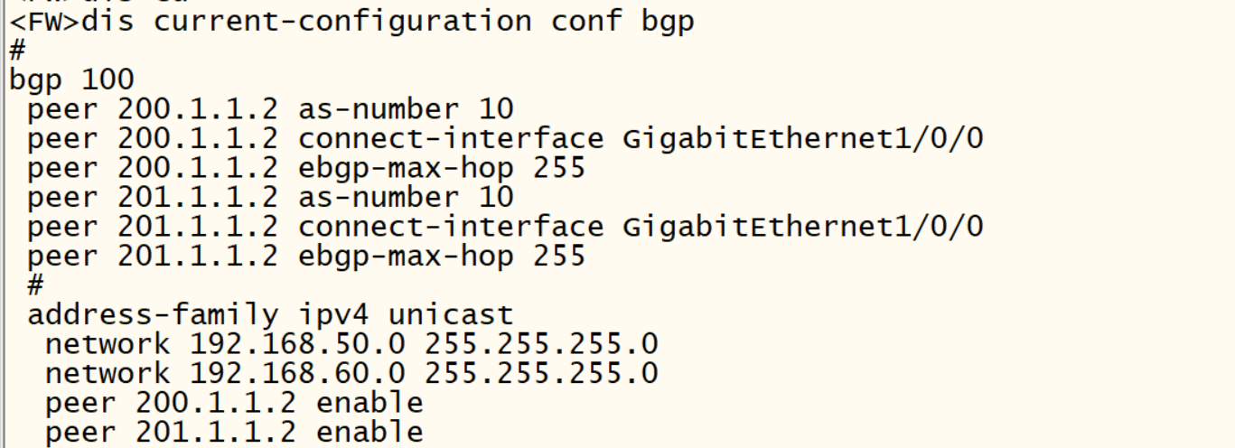

#防护墙的配置
bgp 100
 peer 200.1.1.2 as-number 10
 peer 200.1.1.2 connect-interface GigabitEthernet1/0/0
 peer 200.1.1.2 ebgp-max-hop 255
 peer 201.1.1.2 as-number 10
 peer 201.1.1.2 connect-interface GigabitEthernet1/0/0
 peer 201.1.1.2 ebgp-max-hop 255
  network 192.168.50.0 255.255.255.0
  network 192.168.60.0 255.255.255.0
  peer 200.1.1.2 enable
  peer 201.1.1.2 enable

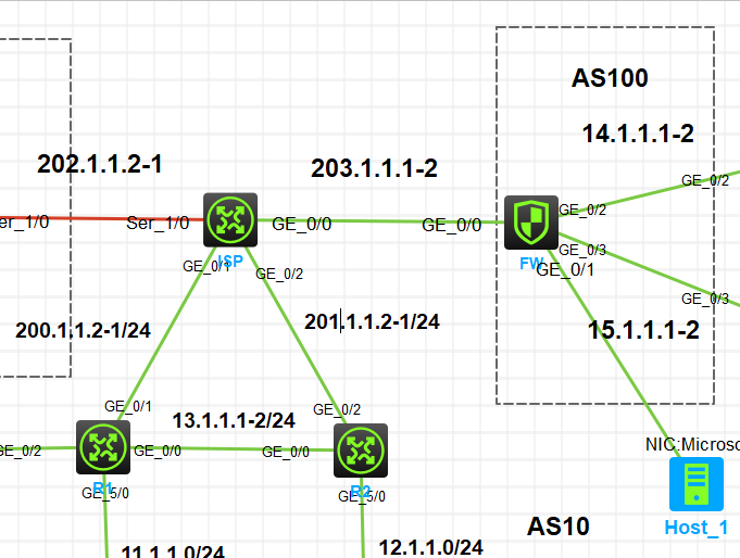

防火墙是不是少了一条 local 到untrust的安全策略呢?
 connect没建立起来 状态应该回到idle了   防火墙debugging看下吧
也有可能,可以导出配置,关闭防火墙,删除 在新建一个 配置导进去 试试吧 或者用域间策略试一下
啥也不会的攻城狮 发表时间:2025-11-18 更多>>
200.1.1.2 state has changed from CONNECT to CONNECT,他这个是在connect状态吧,tcp建立有问题
无论云泥意贯一 发表时间:2025-11-18
对的,除了idle任何一个状态出现错误 状态会回到idle。
少打了个tcp 哈哈
<FW>dis security-policy ip Security-policy ip TotalRule: 4 TotalGroup: 0 rule 80 name untrusticmp action pass rule 81 name permitbgp action pass destination-zone local rule 82 name allow-bgp-200 action pass source-zone untrust destination-zone local service bgp rule 83 name PolicyV4_0 action pass source-zone Local 都放行的了 这是debug<FW>*Nov 18 07:26:24:012 2025 FW BGP/7/DEBUG: -COntext=1; BGP_TIMER.: 200.1.1.2 CR Timer Expired. *Nov 18 07:26:24:012 2025 FW BGP/7/DEBUG: -COntext=1; BGP.: 200.1.1.2 Receive ConnectRetryTimer_Expires event in CONNECT state. *Nov 18 07:26:24:013 2025 FW BGP/7/DEBUG: -COntext=1; BGP.: 200.1.1.2 state has changed from CONNECT to CONNECT. *Nov 18 07:26:24:013 2025 FW BGP/7/DEBUG: -COntext=1; BGP.: 200.1.1.2 Session connect failed, error is Operation not permitted
zhiliao_MQtY5F 发表时间:2025-11-18
这个提示,刚才回复的大佬也说明了,tcp建立没成功,按照这个思路去排查,同时你也可以安全策略做一条 any到any试一下 看是否是安全策略的问题导致。bgp的配置是看着没问题的
策略都放行了 就是不行 不知道是不是模拟器bug
