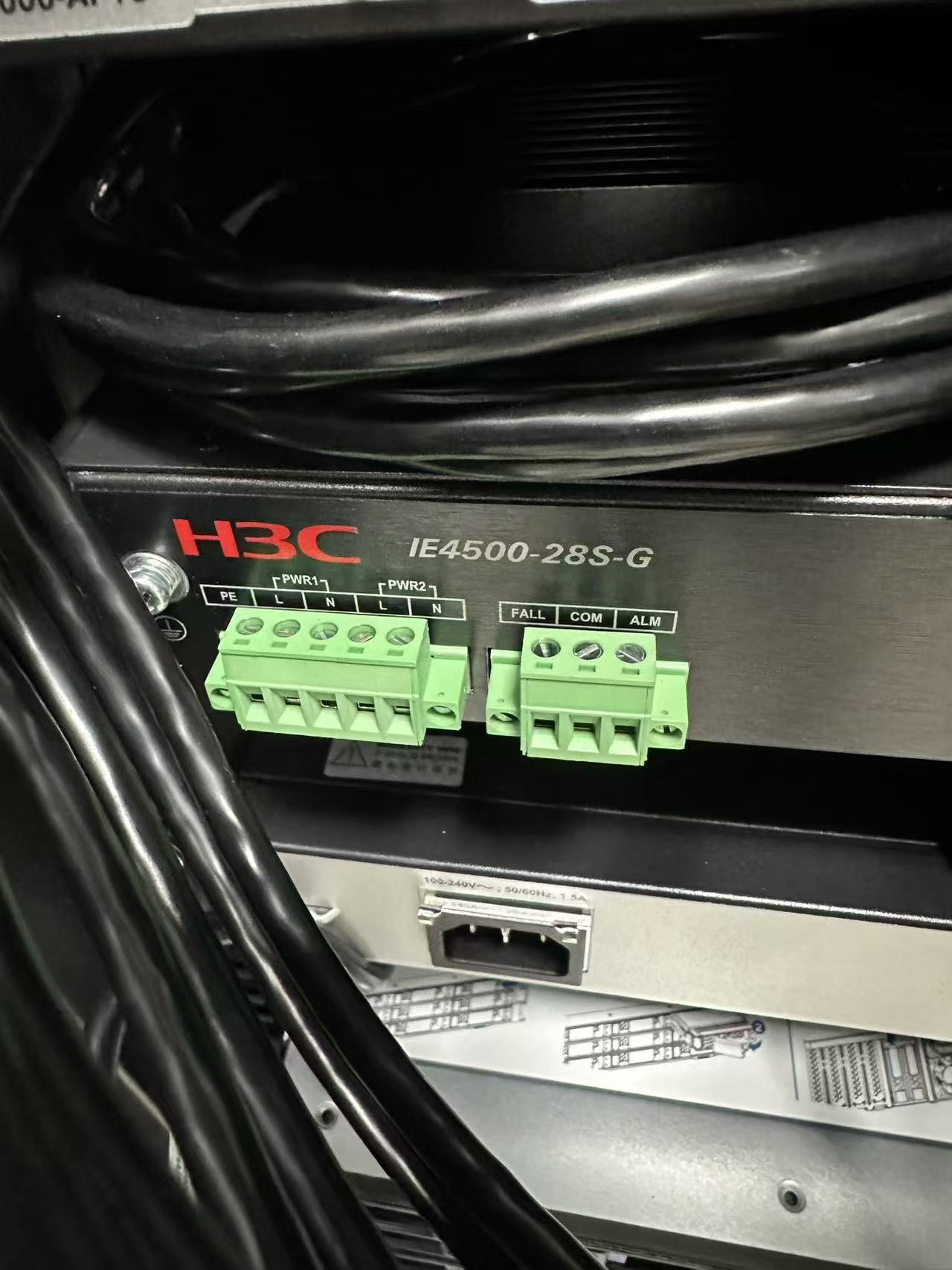

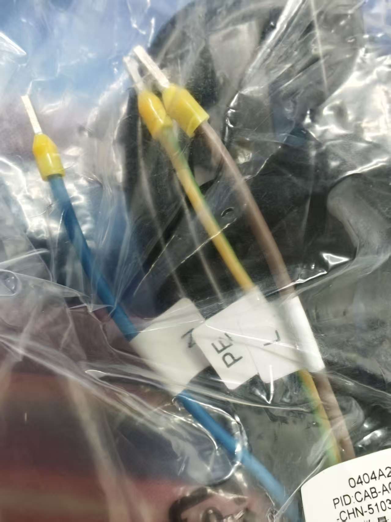

设备电源是凤凰端子,有一个pe口,两个L口,两个N口,问题现在有两根电源线 每条电源线有PE,L,N,各一根,请问两个电源线的pe都接到一个pe端子上吗?

是的,两个电源线的 PE 线必须连接到同一个 PE 端子上。这是安全规范要求的正确连接方式。
正确连接方法
  1. PE 连接:将两根电源线的黄绿色 PE 线共同接入设备的一个 PE 端子,拧紧螺钉固定。
  2. L/N 连接:
    • 第一根电源线:L 接第一个 L 端子,N 接第一个 N 端子
    • 第二根电源线:L 接第二个 L 端子,N 接第二个 N 端子
    (注意:L 接火线,N 接零线,切勿接反)

不好意思我再问一下,这个手册和安装视频我都看了,都没有出现我这种有两根pe线 一个pe口的情况,我想知道我把这两根pe线插到一个pe口 可以吗?

如图所示,两根电源线就有两根PE线  都插到一个端子里嘛
