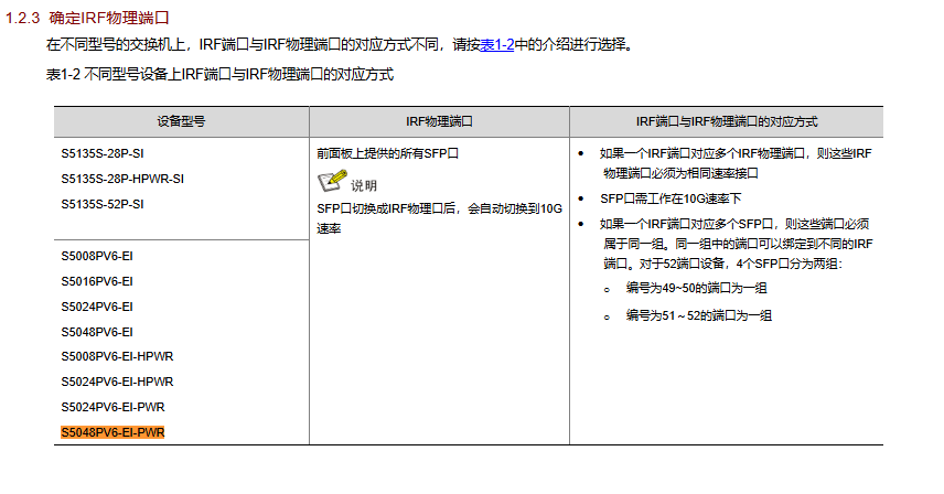

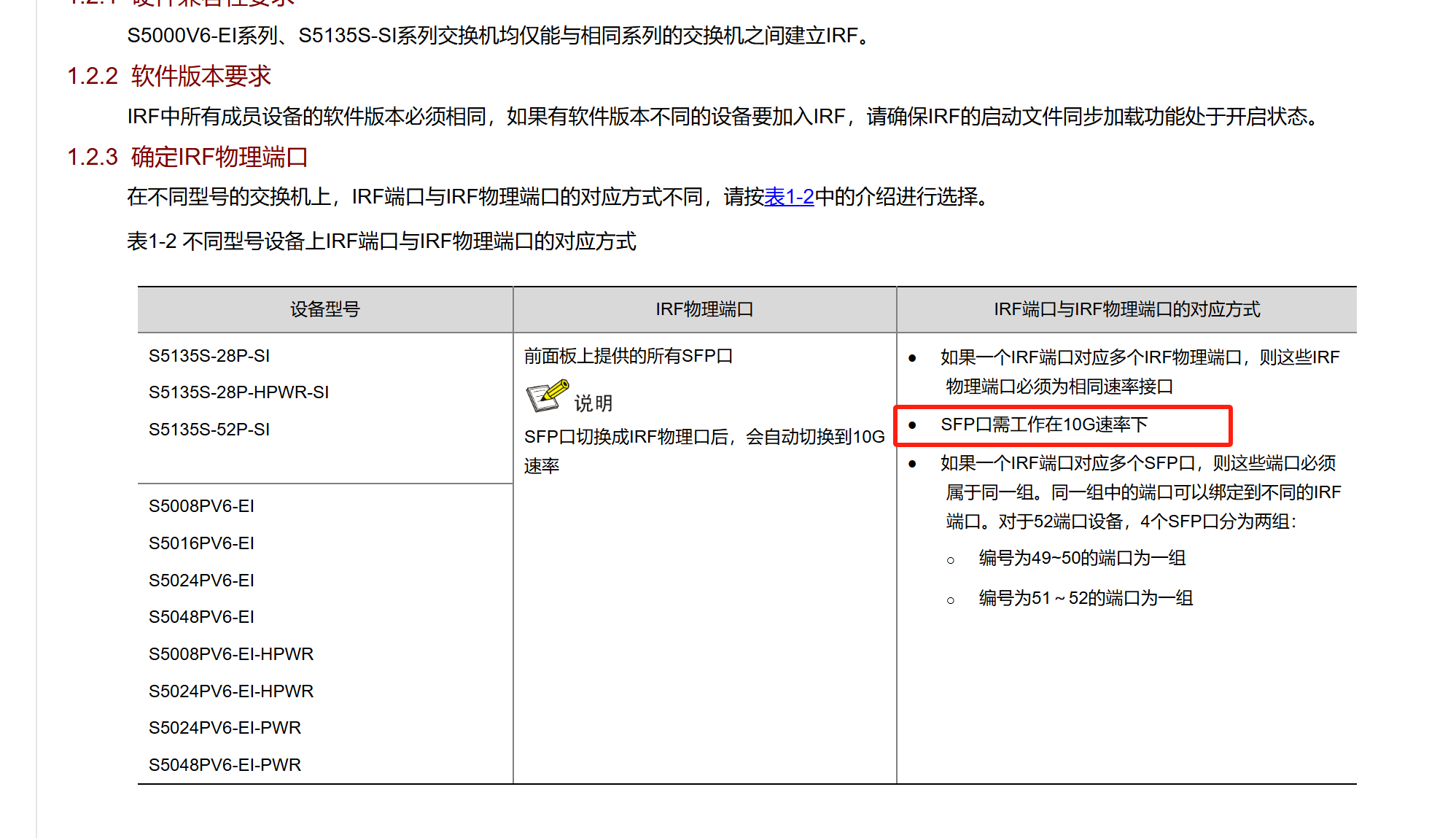

S5048PV6-EI-PWR ,这个交换机堆叠线能不能用网线,是不是必须用光模块,而且是万兆光模块?

在 H3C S5048PV6-EI-PWR 交换机的堆叠配置中,堆叠线不能使用普通网线,必须使用万兆光模块配合光纤或万兆堆叠线缆,具体说明如下:
  • 堆叠介质要求:该型号交换机的堆叠功能依赖万兆光口实现,需使用万兆 SFP + 光模块(如 SFP-XG-SX-MM850、SFP-XG-LX-SM1310 等)搭配光纤,或专用的万兆堆叠线缆(需确认设备支持的线缆类型)。
  • 普通网线的局限性:交换机的电口(如千兆以太网口)不支持堆叠功能,因此普通网线无法用于堆叠连接,必须通过万兆光口的硬件特性来保障堆叠的带宽和稳定性。

您好,可以用网线的
不行,必须光口,万兆光

那到底可以还是不可以呀?
你试一下吧,我看你这个交换机也没有万兆口
什么都不会的网络工程师 发表时间:2025-11-19 更多>>
不可以,必须要万兆,如果你电口有万兆,你也可以用电口万兆,但是肯定没有,所以还是要用光口。。。最简单的就是你试一下吗,你应该还没有跑业务呢。你创建一个IRF端口,然后看看能不能把你想要堆叠的端口加进去,能就是可以用不能就是不行
