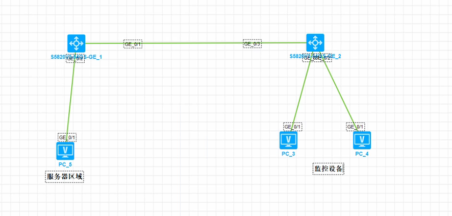

交换机远程端口镜像问题:将SWA的交换机接口流量给到SWB上的多个出口
如上图所示,我的需求是想要把服务器的端口镜像给到另外一台设备上的多个监控设备,应该怎么配置?

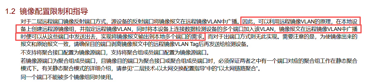

通过查找资料找到了把镜像出口设置为多个的方法,但是仅限本地多出口的。如下图所示

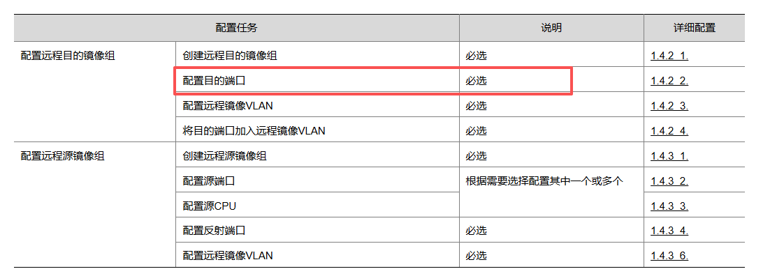

关于我想要在远端交换机上实现将镜像报文输出到多个端口的配置,资料上要求必须先添加目的端口,再将目的端口加入到镜像vlan。如下图所示

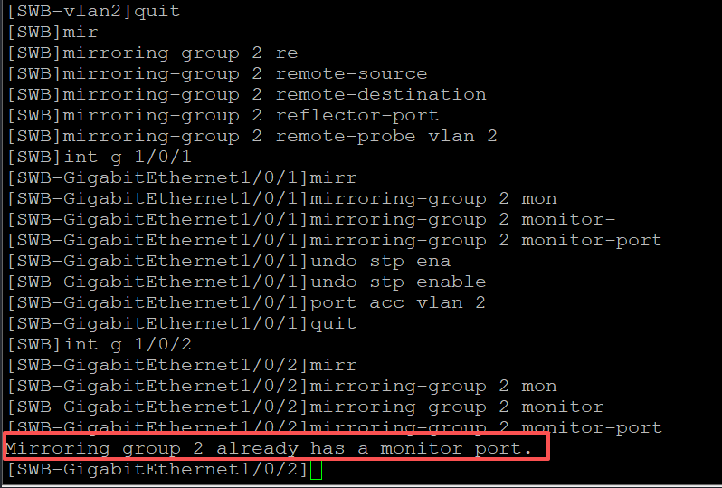

可是在远端交换机上配置远程目的镜像端口组时,添加目的端口只能添加一个。所以一直没能实现。如下图所示

您仔细看看我问题中的最后一个图片中的命令行,同一个组不能加第二个出口。所以这个配起来我真的感觉很难。我又按照您的脚本,重新配置了一次 ,这个界面不能给你发附图,图片我贴在评论区了 您看下

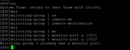

你这是配置本地镜像,本地镜像只能配置一个监测口
我是按照配置指导配的呀 就是本地镜像是mirroring-group name local,远程端口镜像的是mirroring-group name remote-destination

我刚去真机上操作了下,你这种远程多目的端口的确实不行,本地多目的可以。
