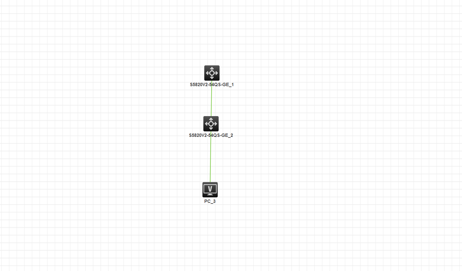

我是一个H3C初学者,用H3C的模拟器做实验时遇到一个问题,二层交换机连接的PC与汇聚交换机上的网关PING不通(网关IP地址和PC的IP地址设置在同一网段了),怎么试也不行,还请专家帮忙,感谢!!!工程文件在附件中

需要看一下PC的网卡是不是启用了,点PC邮件的配置中对网卡有启用和禁用的选项,需要启用才可以。
多谢帮助提示!原因是我把模拟器安装在虚拟机中造成的,现在移到物理机上就没有这种情况了。谢谢!

我打开你的工程文件试了下,PC可以ping通192.168.1.254的。可以看下是否是楼上说的问题。另外可以把PC换成另一台交换机或路由器试一下。

原因是把模拟器安装在虚拟机中造成的,移到物理机上就没有这种情况了。
