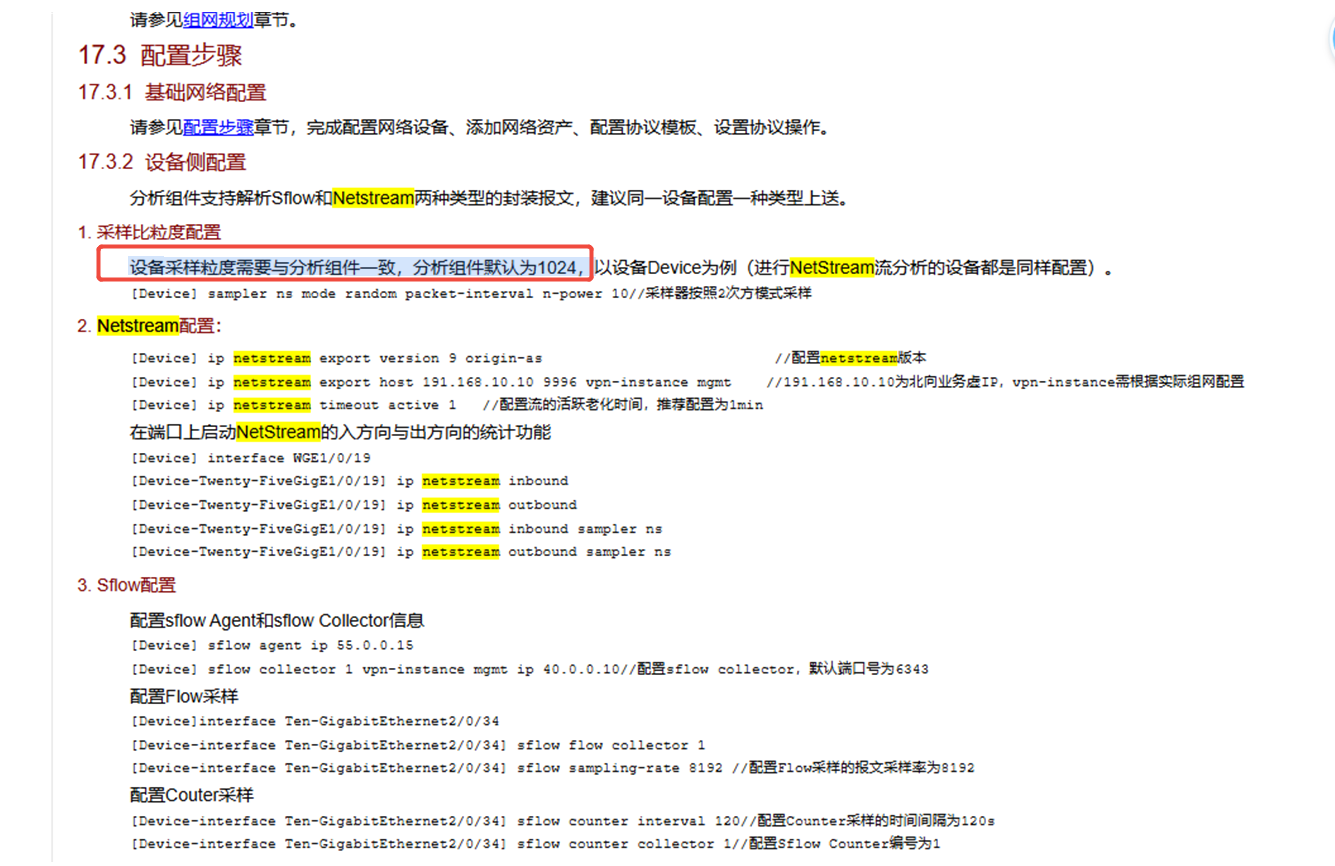

这个默认参数可以改吗,如果设备上改了,采集器这边怎么改。
粉丝:4人 关注:0人
需要保持一致的
粉丝:45人 关注:1人
可以修改Sflow和Netstream的采样率,但若修改设备侧的采样率,必须同步在分析组件的任务管理界面中修改Super Analyzer-DC流处理任务的采样率参数,以保持一致,否则会影响流量识别的准确性。默认建议配置为1024。
