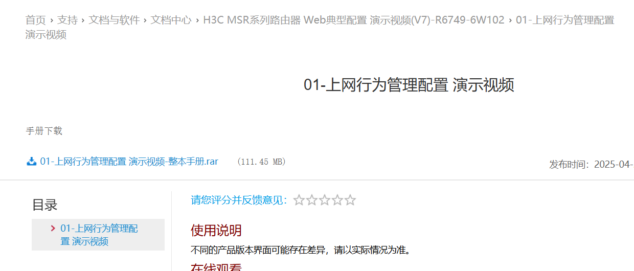

演示视频我看了下步骤都是一样的,不同的是我的路由器lan口是做了聚合的,聚合端口有个内网地址,然而开启上网行为管理之后如上面贴出的配置,聚合端口ragg1没有出现在Trust的安全域,会不会跟这个有关呢。

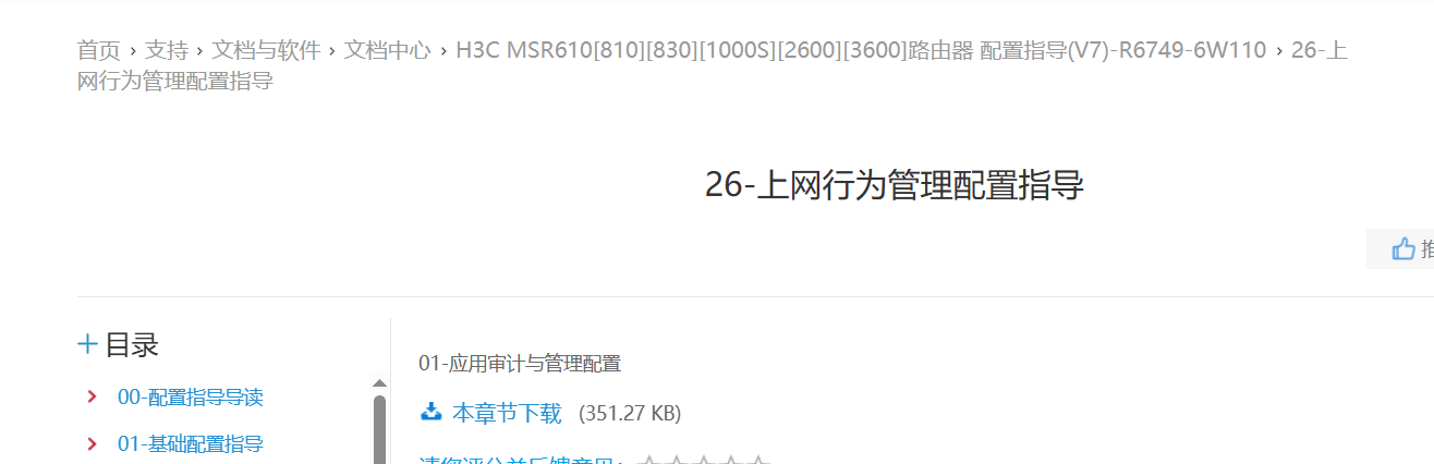

https://www.h3c.com/cn/d_202511/2694626_30005_0.htm -命令配置文档
