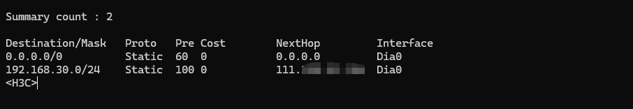

这是中心节点
这是分支节点
两边 局域网还是 不通怎么回事
求大佬帮忙

路由指了吗

应该没有指路由吧
zhiliao_0vJQvq 知了小白
中心的路由
对端的 也指定了  目标地址 是  70.0   公网IP  是  222.
粉丝:2人 关注:3人
nat拒绝感兴趣流了吗
