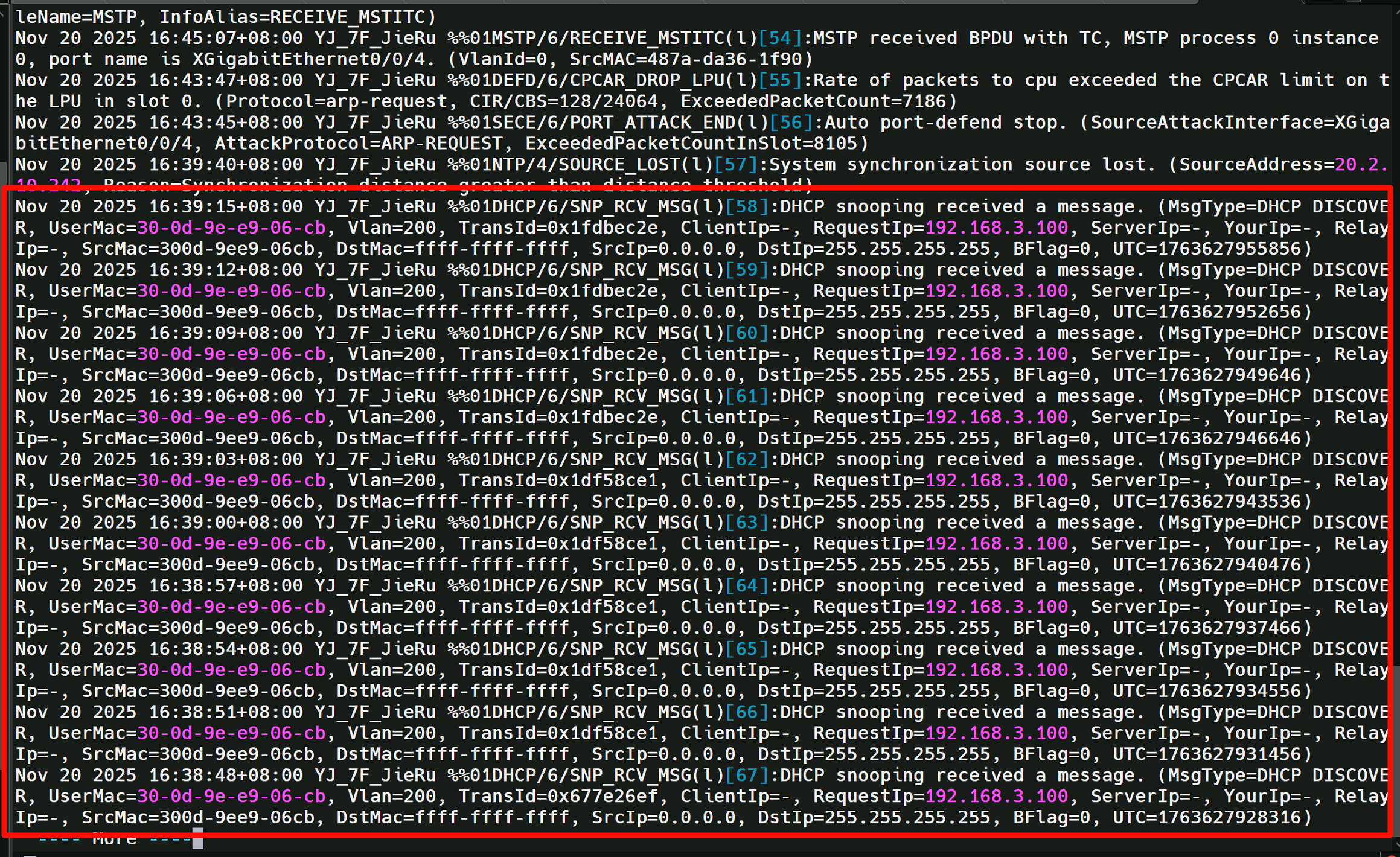

我怀疑现在园区网络的一栋楼内有可能私接有多个家庭路由器,我现在需要使用DHCP Snooping功能检测未信任的DHCP服务器。
我用华为交换机(S5735-L48T4X-A)可以检测出来(如下图):

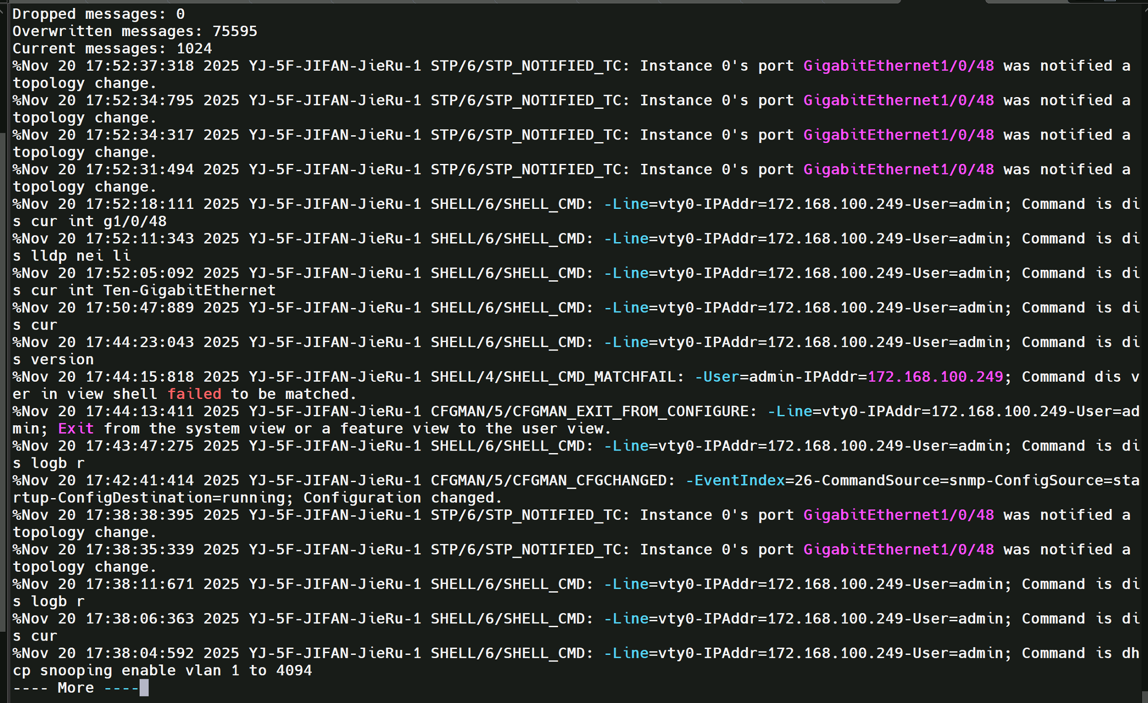

但是我华三的交换机依据文档(07-DHCP Snooping配置-新华三集团-H3C)进行配置仍然一条日志都没有出现,是我哪里配置有问题吗?以下为华三交换机 logbuffer 的截图:

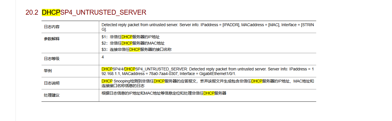

日志是这样的    可以检查是否存在其他的dhcp 服务器
老师您好,请问我上面的配置有什么问题吗 我看还是没有相关日志
