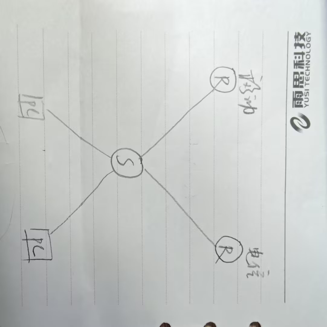

核心交换策略路由生效后,所匹配的网段间无法通信,以至PC间不通,该如何解决
粉丝:105人 关注:1人
相互通信的匹配不配置吓一跳或者配置deny字句
否满足所有if-match子句
节点匹配模式
permit(允许模式)
deny(拒绝模式)
是
·     如果节点配置了apply子句,则执行此节点apply子句
¡     如果节点指导报文转发成功,则不再匹配下一节点
¡     如果节点指导报文转发失败,则不再匹配下一节点
·     如果节点未配置apply子句,则不会执行任何动作,且不再匹配下一节点,报文将根据路由表来进行转发
不执行此节点apply子句,不再匹配下一节点,报文将根据路由表来进行转发
否
不执行此节点apply子句,继续匹配下一节点
路由策略的acl排除下终端互访的网段
apply default-next-hop
icmp 一段
粉丝:0人 关注:7人
你好,问题应该出在你抓策略流没有把去往内网拒绝掉;你在ACL之前加上去往内网所有IP地址拒绝就行了
