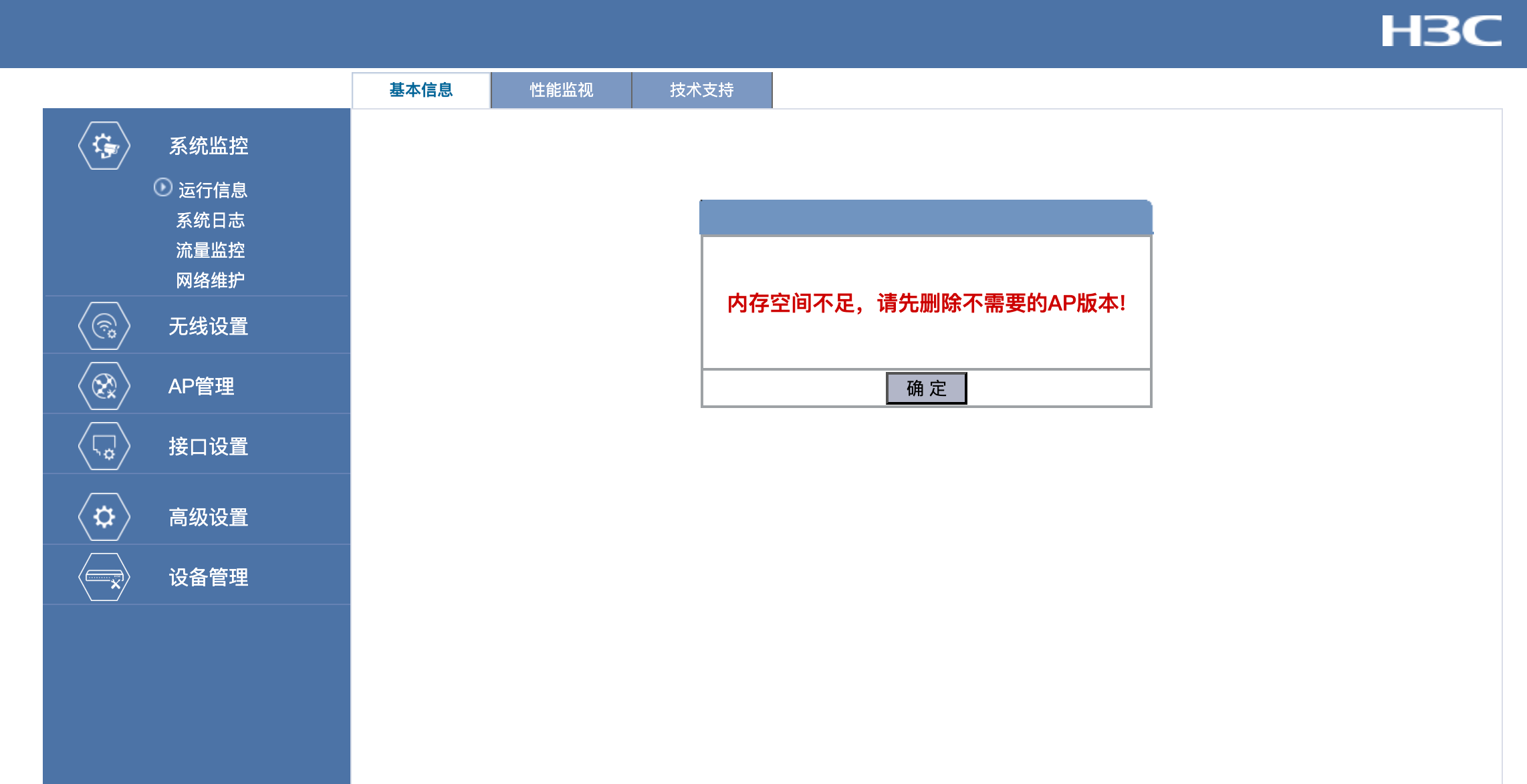

我看到BA3000L AP的固件版本比较低,想升级一下,但是失败了:
我在H3C BR1008L-HP这款AC的控制台进行版本升级,在上传AP版本时直接报错:“内存空间不足,请先删除不需要的AP版本”,我所上传的固件版本是009这个版本,从这里下载的:https://www.h3c.com/cn/d_202501/2335894_30005_0.htm,下载后将zip文件解压后,将.bin文件进行上传就报错了。而且控制台显示没有其他版本可以删除。
请问怎么解决这个问题?
李树青 知了小白
我都是将电脑的ip地址改成172.17.1.99,也就是跟ap同网段,然后直接连接到ap上升级的
在线升级试一下,空间不足看一下是否有文件管理选项,将不需要的文件删除
