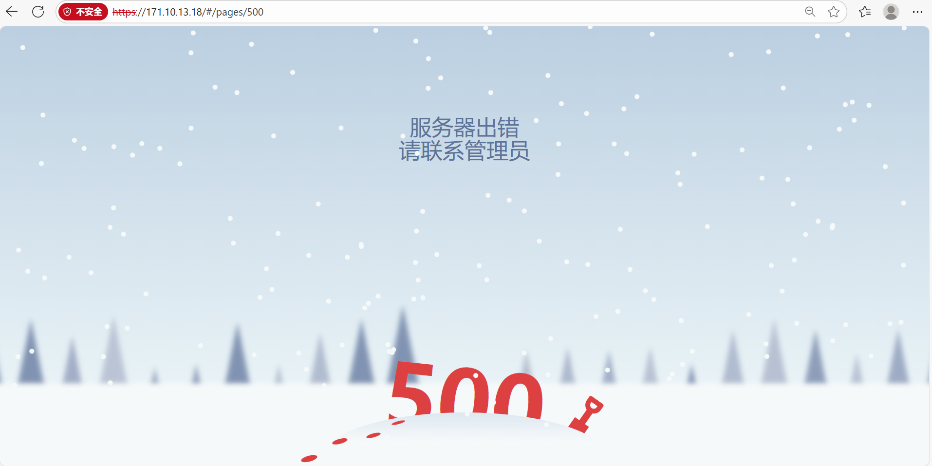

工控监测审计系统F3115-I的web界面无法访问
2025-11-24提问
  • 0收藏,2279浏览
端口号不对,是10443

设备起来了
时光不负追梦人 发表时间:2025-11-24
之前一直是默认的443端口,这个设备一直使用两三年了,突然这样了。
