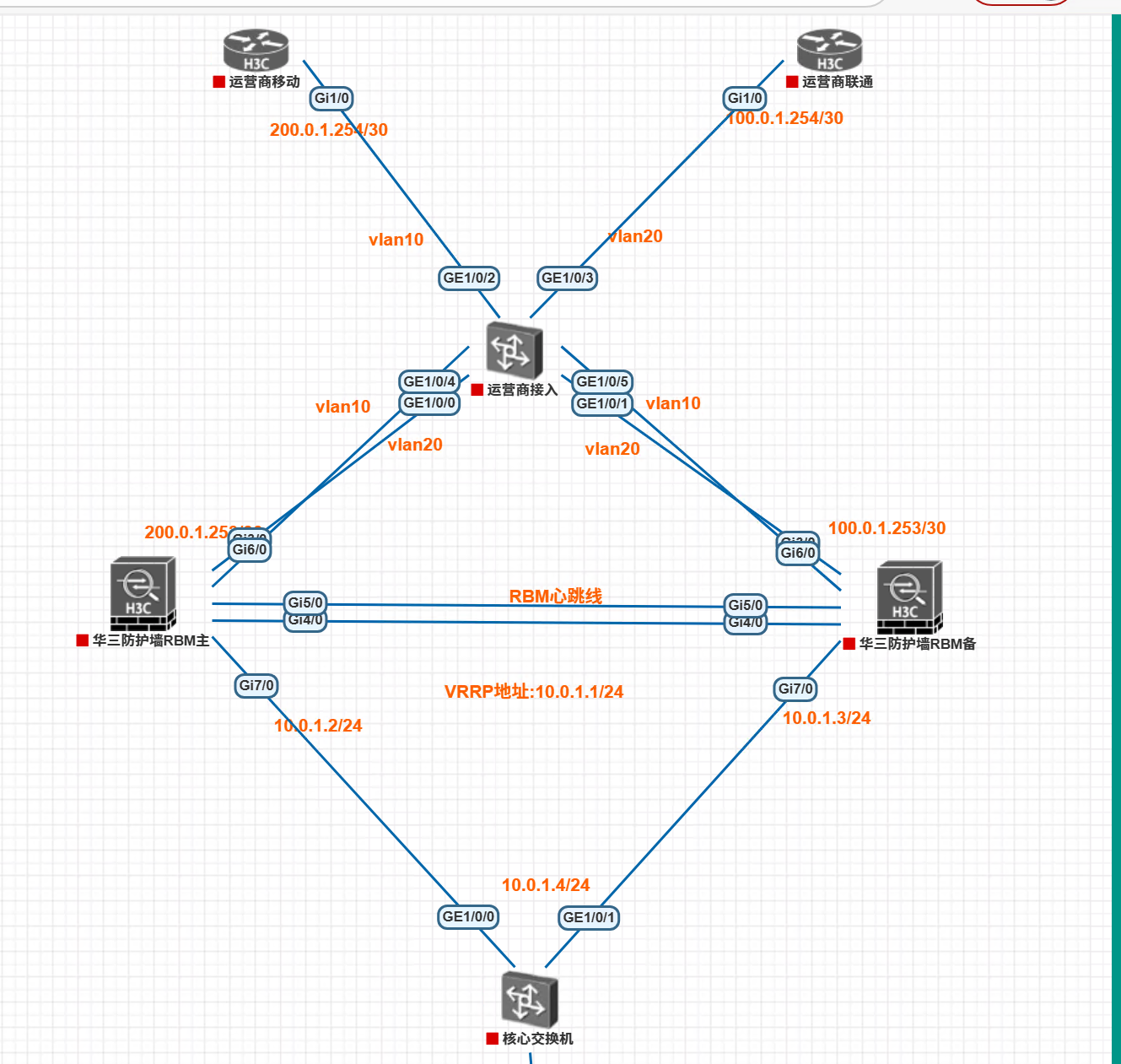

现在已经不推荐IRF了
推荐用RBM,拓扑搭建如何,双外网-双防火墙-双核心或单核心
