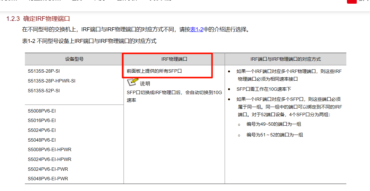

s5048pv6-ei支持电口千兆堆叠吗,我做了就是显示 Check failed for reason: Can't support IRF on a port with 1000M speed!
参考
1.2.3  确定IRF物理端口
在不同型号的交换机上,IRF端口与IRF物理端口的对应方式不同,请按表1-2中的介绍进行选择。
表1-2 不同型号设备上IRF端口与IRF物理端口的对应方式
设备型号
IRF物理端口
IRF端口与IRF物理端口的对应方式
S5135S-28P-SI
S5135S-28P-HPWR-SI
S5135S-52P-SI
前面板上提供的所有SFP口
说明
SFP口切换成IRF物理口后,会自动切换到10G速率
·     如果一个IRF端口对应多个IRF物理端口,则这些IRF物理端口必须为相同速率接口
·     SFP口需工作在10G速率下
·     如果一个IRF端口对应多个SFP口,则这些端口必须属于同一组。同一组中的端口可以绑定到不同的IRF端口。对于52端口设备,4个SFP口分为两组:
¡     编号为49~50的端口为一组
¡     编号为51~52的端口为一组
S5008PV6-EI
S5016PV6-EI
S5024PV6-EI
S5048PV6-EI
S5008PV6-EI-HPWR
S5024PV6-EI-HPWR
S5024PV6-EI-PWR
S5048PV6-EI-PWR
这个日志提示的不行

这个是千兆光口  不是千兆电口,不支持电口堆叠
