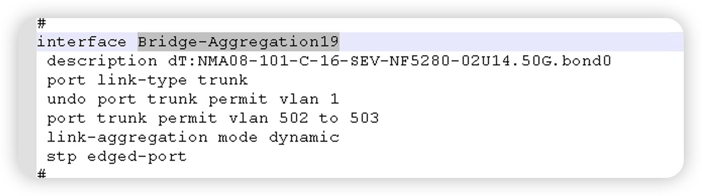

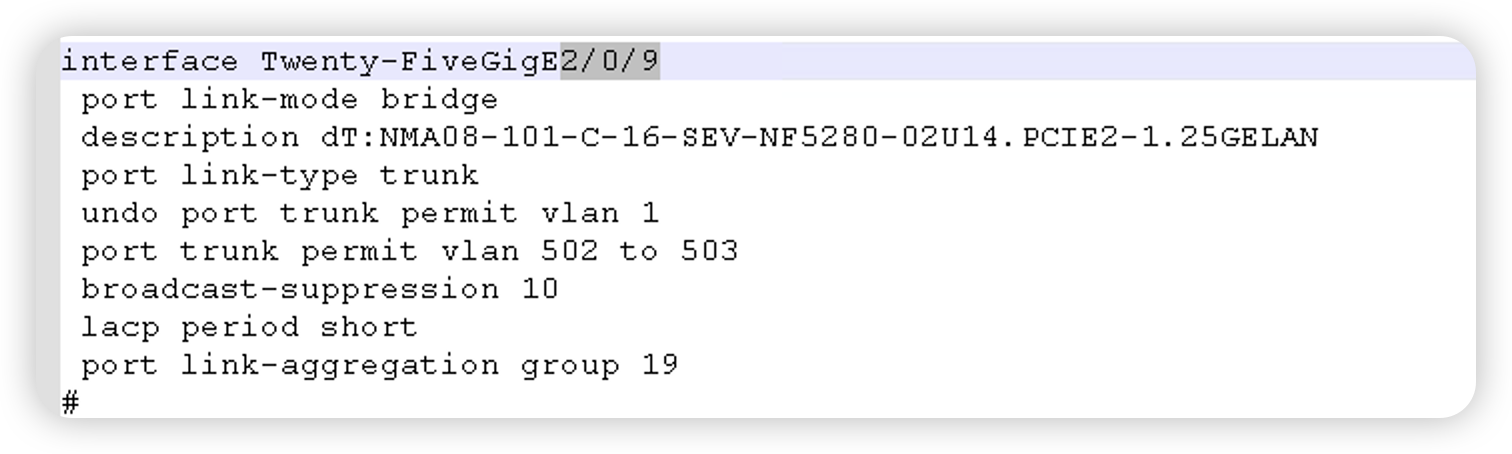

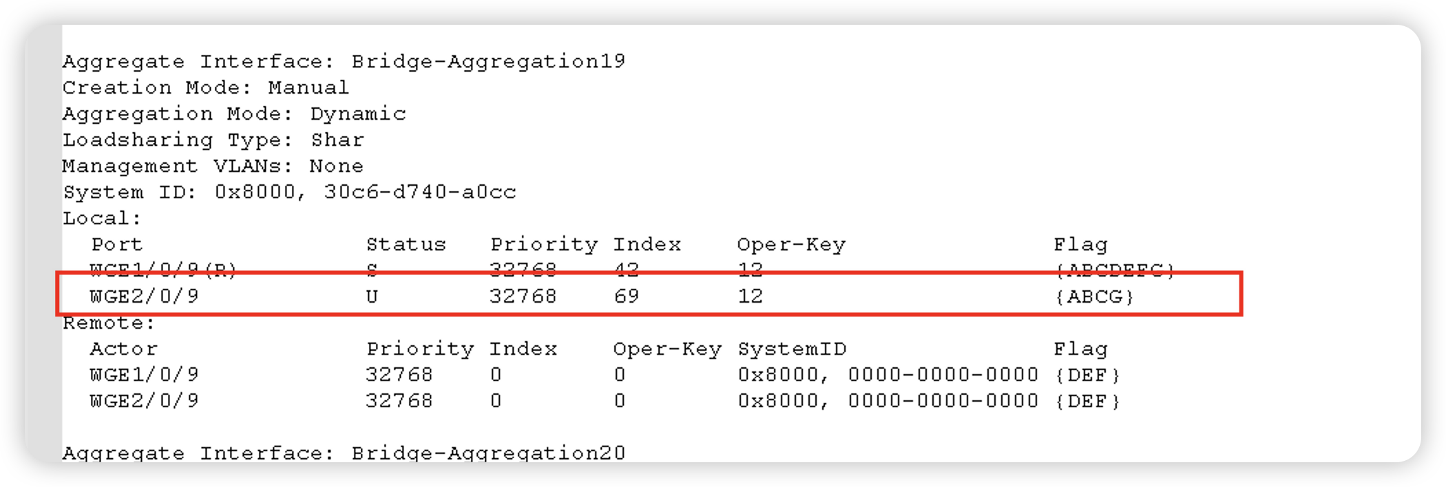

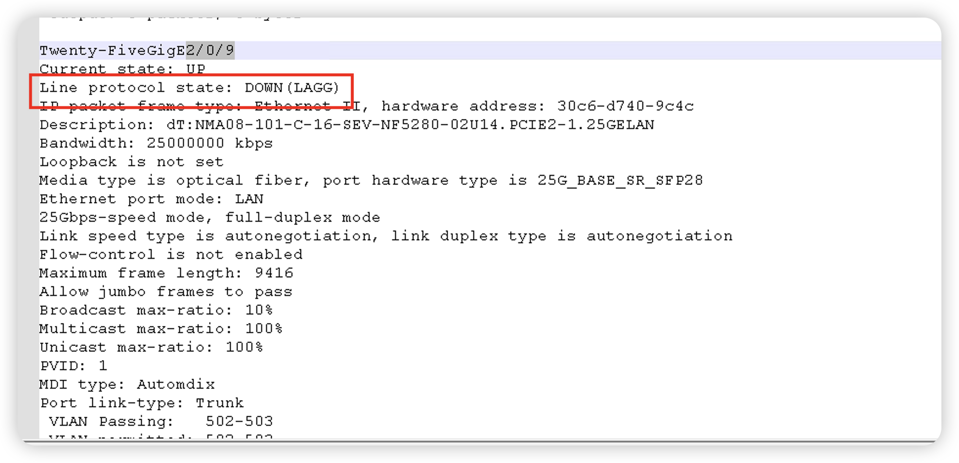

动态链路聚合接口未选中,接口收发光正常,协议状态down
接口配置
聚合组配置
聚合组未选中有什么原因呢? 什么情况下会造成Line protocol state:down

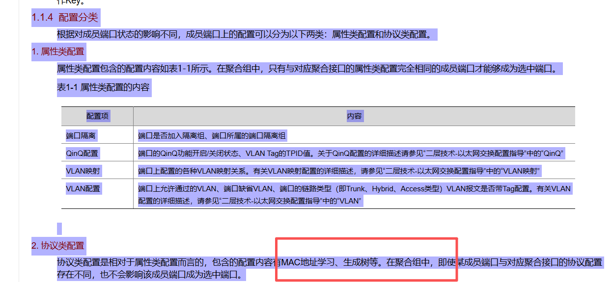

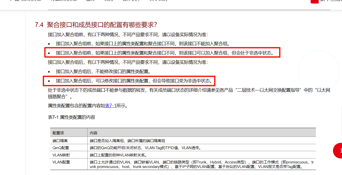

多半是U端口和S端口属性/聚合端口不一致。
如果是新开局或有变更,建议先检查2个物理口和聚合口配置

你好检查对端交换机是否配置lacp的短超时模式,看你这个配置了lacp短超时

你的聚合组下有边缘端口,所以出现这样情况。
