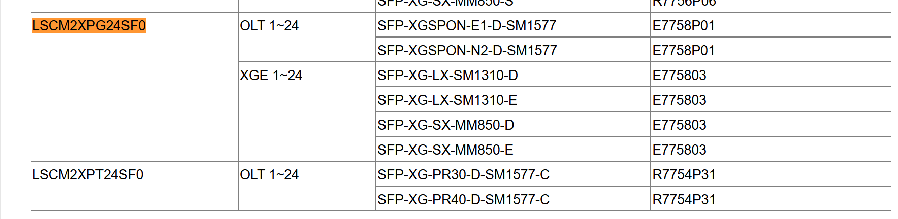

版本不适配,将交换机升级到下图版本。或者查看版本说明书
