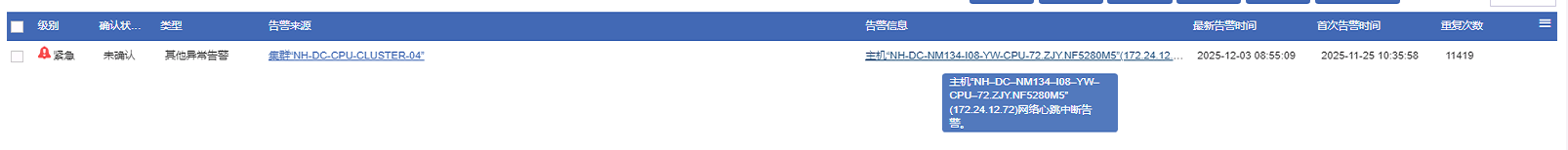

CAS中将一台cvk剔除集群后反复弹出网络心跳中断告警,屏蔽又会提示屏蔽对象不存在,无法屏蔽
剔除的cvk网络还正常连接吗?确认已和cvm不通,然后ssh到cvm执行service casserver restart重启监控服务,再观察下。
执行前,看下前台任务台别有在执行的操作。对业务没有影响
