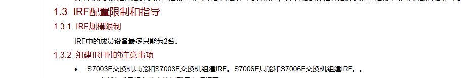

以前买了一台S7003E 现在需要做堆叠 必须还得买一模一样的设备吗 还是可以换其他设备?

S7003E必须一致
粉丝:105人 关注:1人
必须一样的   包括主控、接口板
你好,必须一样的,因为堆叠需要相同的型号
zhl188 七段
粉丝:2人 关注:3人
不仅型号一致,软件版本也得同步。
