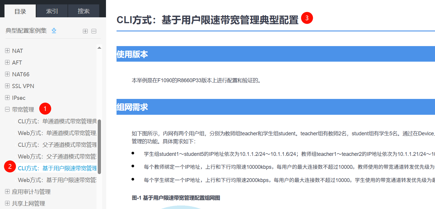

参考手册,除非流量没有走到防火墙。
CLI方式:基于用户限速带宽管理典型配置
正常做就可以 流量过墙就能限制
配置的有问题吧,给你找个案例:
Web方式:单通道模式带宽管理典型配置
