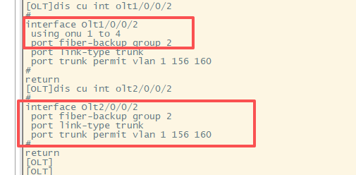

开启onu自动注册上线后,onu上线后olt接口下会自动生成 using onu  1 to 3  的虚拟接口吗。 这边两台OLT核心堆叠双下行到分光器并配置了group主备组,目前有个问题只有主设备接口自动生成了 using onu ,备设备接口没有生成这是啥问题呢?

开启ONU自动注册上线后,ONU上线时OLT会根据实际注册的ONU在对应的PON端口下自动生成相应的ONU虚拟接口(如`using onu 1`、`using onu 2`等),但该行为仅发生在实际接收并完成ONU注册的主用OLT设备上。
在您描述的场景中,两台OLT核心堆叠并配置了双下行至分光器,且配置了ONU自动绑定和主备组(group主备模式),此时只有主设备生成`using onu`接口,备设备未生成,是正常现象。原因如下:
1. **EPON注册机制**:ONU的注册过程由主OLT(主控设备)统一管理。虽然物理链路双下联至分光器,但ONU仅在主OLT的PON端口上完成注册流程,备OLT不参与实际注册。
2. **虚拟接口生成规则**:ONU虚拟接口(`interface onu x/x/x:x`)仅在实际完成ONU注册的主设备对应PON口下生成,备设备因未实际接收ONU注册请求,不会自动生成对应虚拟接口。
3. **主备冗余设计**:该架构下,备OLT处于待命状态,不处理ONU注册和业务流量,仅在主设备故障时接管,因此不会提前生成ONU接口。
**结论**:
是的,开启ONU自动注册后,OLT会在ONU上线的PON口下自动生成`using onu 1 to 3`等虚拟接口,但仅在主设备上生成,备设备不生成属于正常行为,符合EPON主备组网设计规范。无需干预,确保主备倒换功能正常即可。
OLT 开启 ONU 自动注册后,仅主用设备的 PON 接口会自动生成 using onu 1 to 3 虚拟接口,备用设备不生成是主备组(Group)的正常联动逻辑,并非故障
常规主备组模式下,备设备 PON 口不生成 using onu 虚拟接口是正常的,属于主备联动的保护机制;
只有主备切换后,备设备接管 ONU,才会自动生成虚拟接口,保障业务无缝切换;
若主备切换后备设备仍不生成,需排查主备组配置是否生效、PON 口光功率是否正常、ONU 是否支持主备切换。
