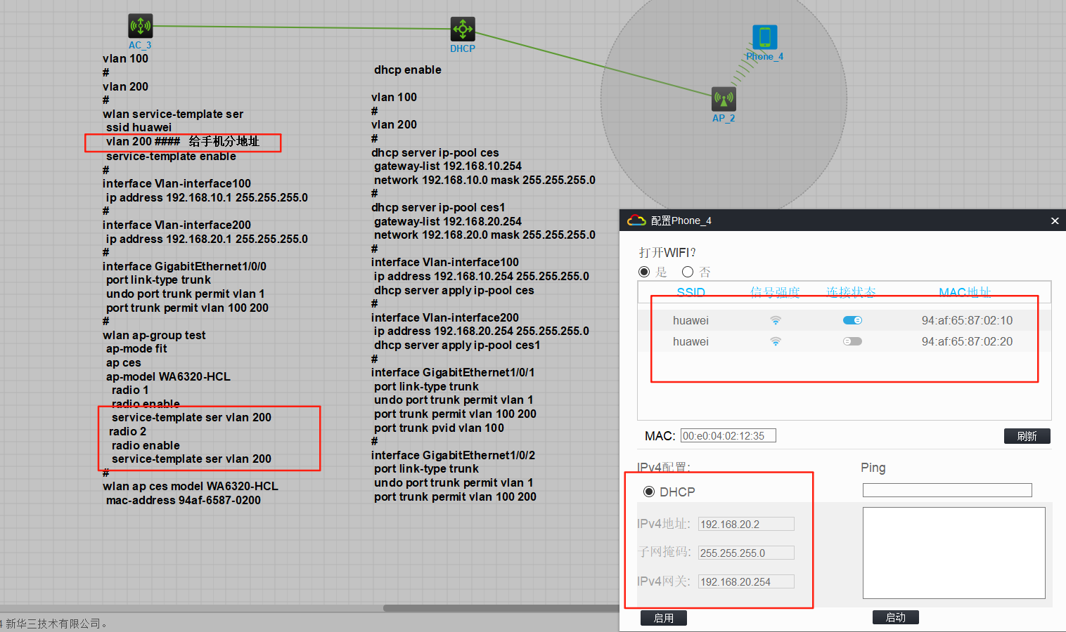

zhl188 七段
粉丝:2人 关注:3人
能连接AP,是AP从交换机拿到地址了,但是你的业务IP没有获取到呀,就是终端的IP地址。FIT+AP至少需要2个vlan,当然也有2个网段的ip,一个是管理AP用,一个是终端地址用。很明显,你终端没有拿到地址。看我红框位置。
