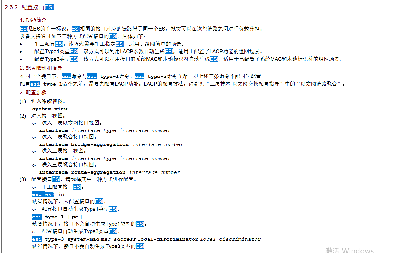

如上图所示,它直接利用已配置的LACP协议参数来自动生成一个唯一的ESI值。

配置前提(如图中所述):
必须在接口上先配置LACP功能。这对于S-MAGL组网是默认满足的条件。

示例配置步骤:
假设您的S-MAGL系统已经建立,且上行链路是三层接口 Route-AggregationInterface 1(一个路由聚合接口)。
# 进入S-MAGL中设备A的系统视图
# 进入上行聚合接口视图
interface route-aggregation 1
# 配置LACP(如果尚未配置)
link-aggregation mode dynamic
# 配置自动生成Type 1类型的ESI
esi type-1
# 在S-MAGL中设备B上执行完全相同的命令
esi type-1
完成上述配置后,您可以在两台设备上使用 display esi命令来验证为同一聚合接口生成的ESI值是否完全相同。如果一致,说明配置成功。
