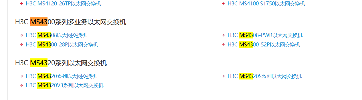

如果是MS4300系列,不支持设置。可以尝试升级看看,要么就看设备标签,提供完整型号。
H3C MS4300系列多业务以太网交换机
直接配置就行了,接口试图下,mtu 1500
