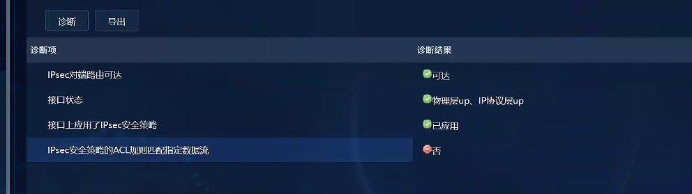

我现在有一台F5000的设备,配置好了ipsec,使用的是国密主模式,但是配置好了,发现vpn起不来,在系统-诊断-ipsec诊断里面输入源,目的地址,提示acl数据流匹配有问题,请问这是为什么,还是这个国密主模式有什么需要配置才能通

这个就是报错的信息
就是没匹配上呗,NAT的流量要拒绝IPSEC的流量
