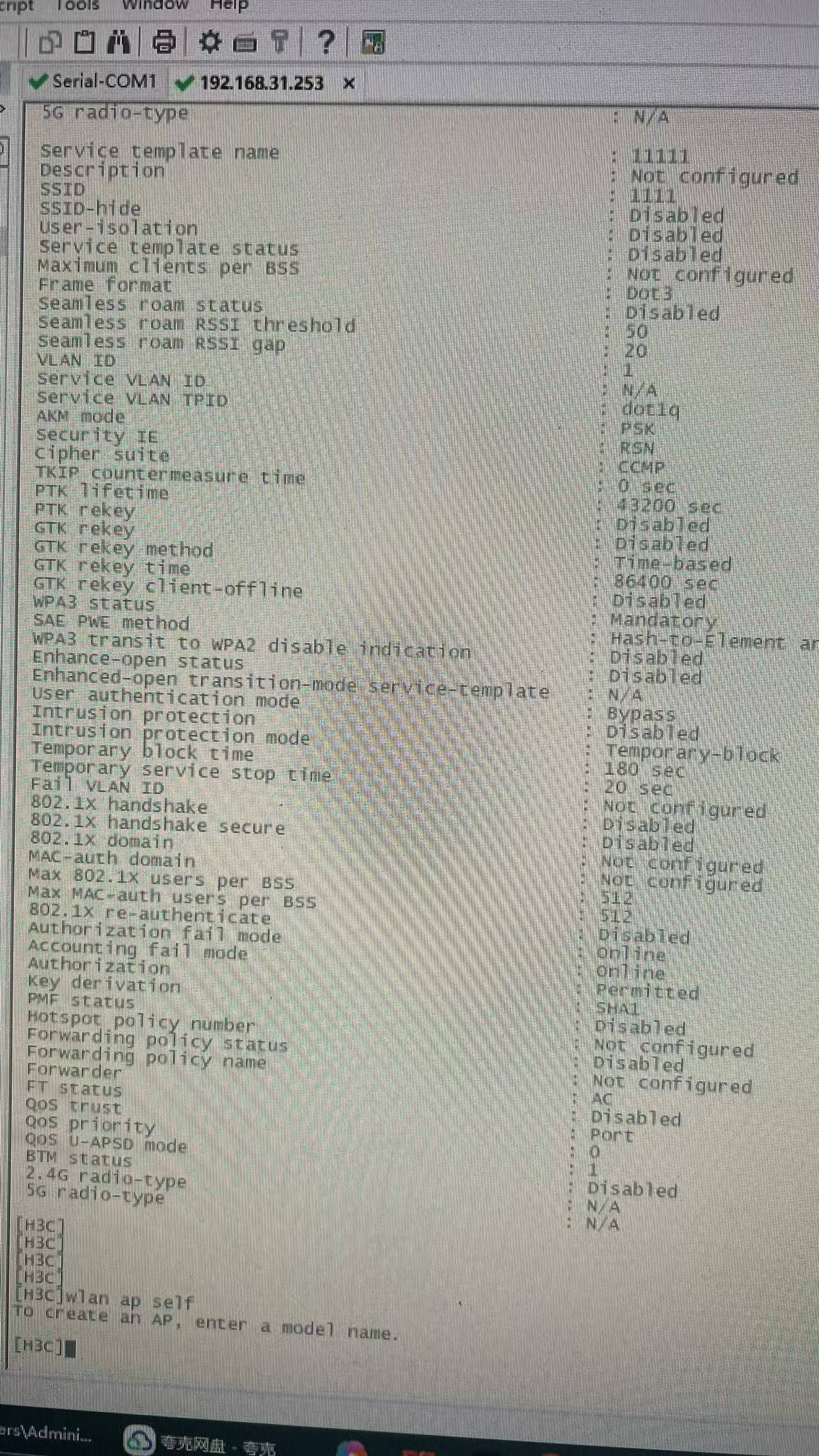

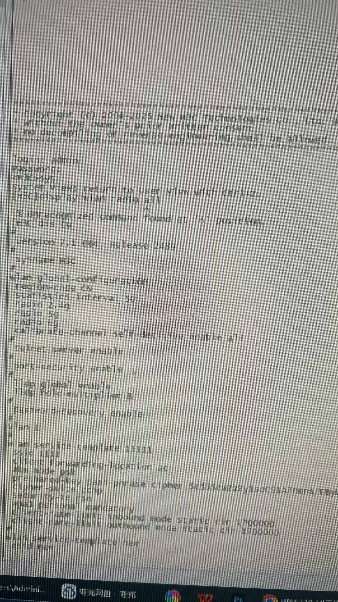

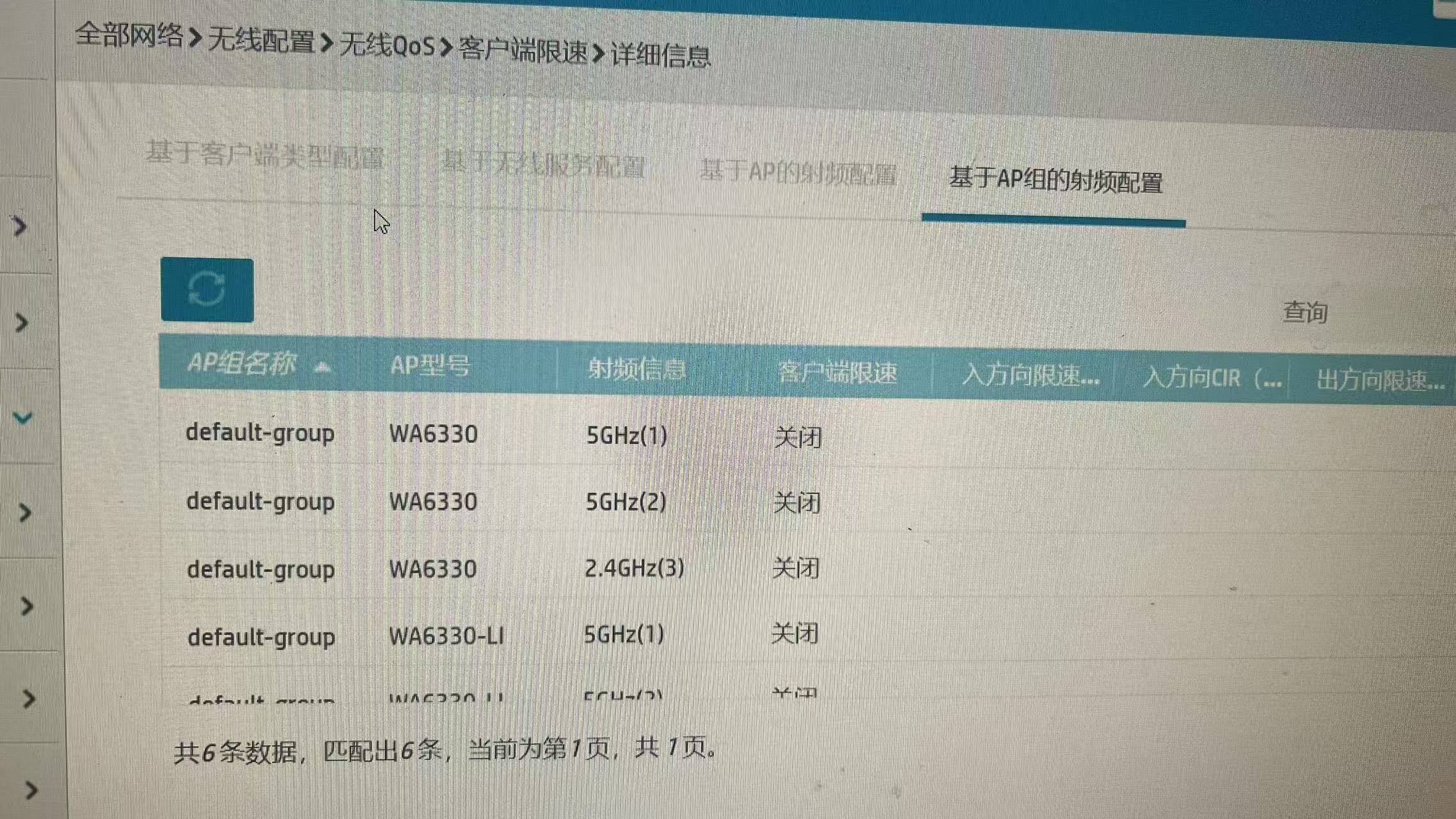

  • 射频限速、服务模板限速、无线配置均已关限速,清空入 / 出方向速率值,
  • 已清除全局 QoS的智能带宽保障无法关闭,也调到最高速率
依然协商速率自由573,怎么解决???
目前是FAT模式,有几个AP
是不是需要改AC模式才能把速率跑满?

那是那意思说跑不满1200M??我取消QOS设置之后,有那么一会是可以跑满,后面又不行了
无敌小网工 发表时间:2025-12-14
你是测速的速率吗,还是协商的速率;如果协商速率上不去,可以把射频的bandwidth改大一些,创建一个不加密的ssid再试试
撇撇种土豆 发表时间:2025-12-14
协商的速率上不去只有573
mimo2*2试试
哪里做设置?好像没见到
