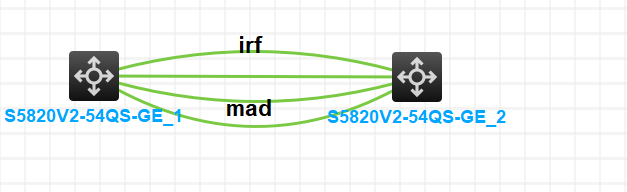

做华三交维,两台设备做堆叠,然后有多条mad检测线,要求单条或逻辑成一条,能不能做聚合?因为堆叠完就相当于是一台设备了,自己聚合自己能行吗?如果能聚合,做动态还是静态

MAD可以聚合啊,为什么不行呢,堆叠只是逻辑上是一台设备而已;
int b1
int xge1/0/1
 p l g 1
int xge1/0/2
 p l g 1
int b2
int xge2/0/1
 p l g 2
int xge2/0/2
 p l g 2
这不就行了

IRF口不可以,MAD可以聚

粉丝:6人 关注:1人
业务口聚合做mad检测是可以的
IRF接口是不可以做聚合的。
如果是用于MAD的接口是可以做聚合的。
