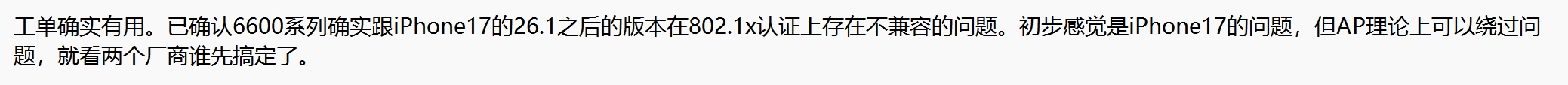

工单确实有用。
龚佶敏 发表时间:2025-12-16
已确认6600系列与iPhone17手机26.1之后的版本存在不兼容的问题,导致802.1x认证通不过。
龚佶敏 发表时间:2025-12-16
初步感觉是iPhone17的问题,但AP理论上可以绕过问题,就看两个厂商谁先搞定了。

已确认6600系列与iPhone17的26.1之后的版本在802.1x认证上存在不兼容的问题。
龚佶敏 发表时间:2025-12-16
