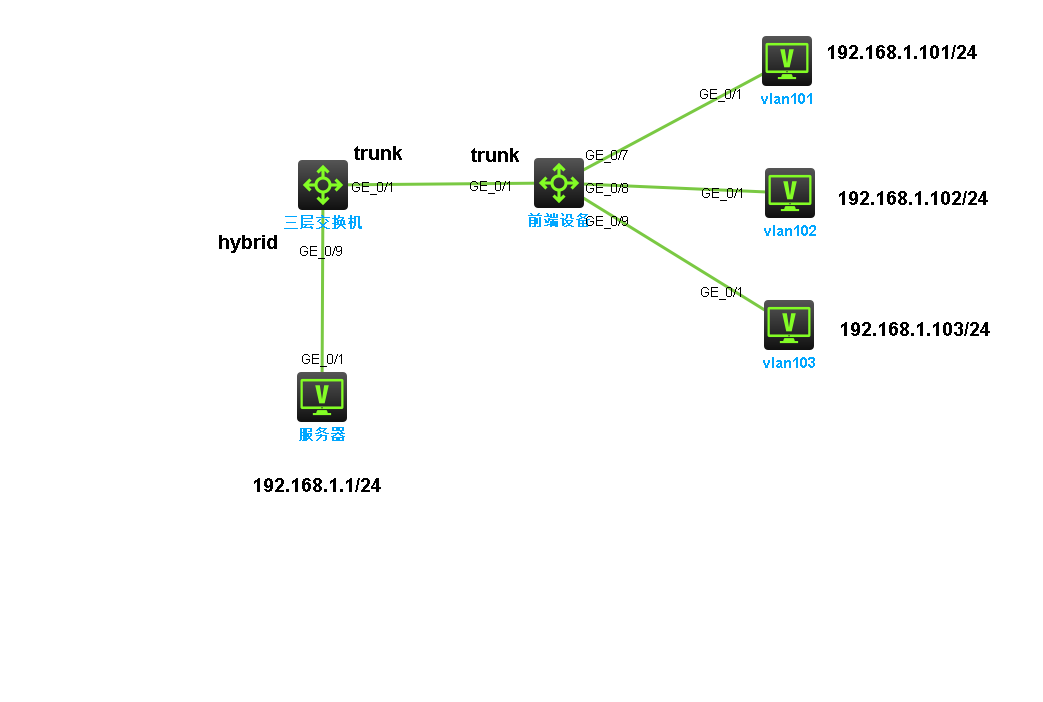

前端有三个工作组,现在工作组的IP地址无法改变了,三个工作组都在同一个网段内,192.168.1.0/24 网关是192.168.1.254,三个工作组现在分别属于不同的vlan,vlan101,vlan102,vlan103,这三个工作组,现在要和服务器通讯,该如何设置呢?我只有一台三层交换机,请教大家一下。
我的配置如下:
vlan101的电脑:192.168.1.101/24   192.168.1.254
vlan102的电脑:192.168.1.102/24   192.168.1.254
vlan103的电脑:192.168.1.103/24   192.168.1.254
前端交换机:
建立3个vlan,分别是vlan101.vlan102,vlan103
7口 access 允许vlan101 通过
8口 access 允许vlan103 通过
9口 access 允许vlan103 通过
1口trunk,放通vlan101 to 103
三层交换机:
5口hybrid,允许vlan101 to103 untagged 通过
貌似这样做不对吧?因为四台电脑互相ping不通,呵呵。求教!

那你直接配置0/9口为hybrid口剥vlan标签就可以了

三个vlan  101,102,103 你是怎么配上 都是192.168.1.0 网段 掩码24的地址的?
hybrid口是 vlan之间访问 剥离标签还是不剥离标签 从而达到互访目的;
对,都是同一个网段的地址,三个vlan没有配置vlan接口。
小松鼠的拐棍 发表时间:2025-12-16 更多>>
