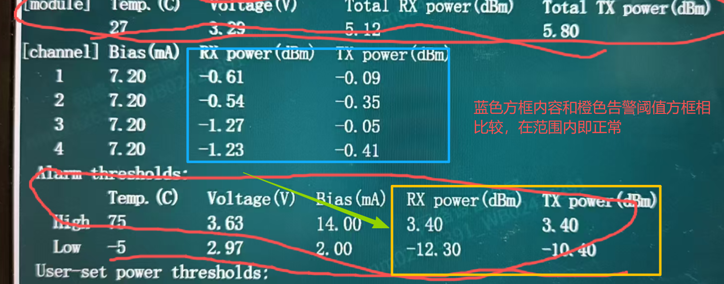

情况是这个样子得
粉丝:44人 关注:1人
当前收光值,因为是有channel的,只需要channel下的收发光
去和下面的阈值比较
衡量方法并不是Total数值 而是不同的channel去对比阈值
没问题的
zhiliao_v6hOyc 发表时间:2025-12-17 更多>>

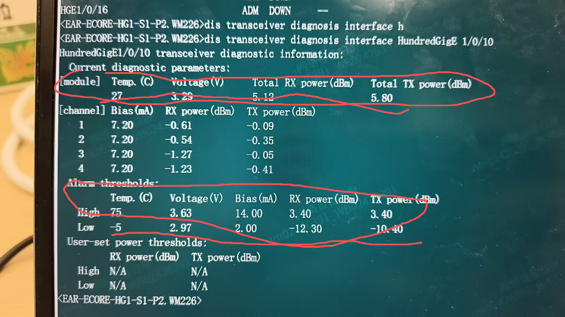

你好,我这个收发光有问题吗
zhiliao_jBDvJy 发表时间:2025-12-17
没问题的

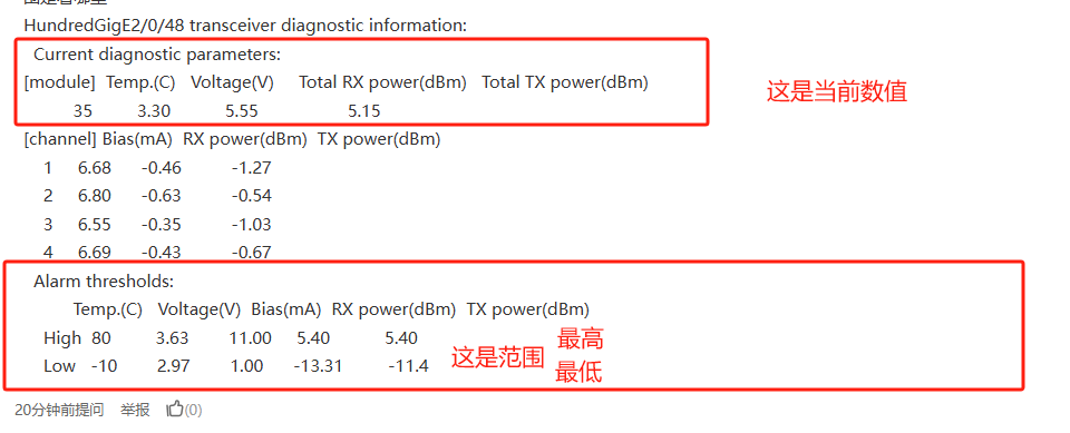

注意看current,这个是表示当前的
alarm是告警阈值范围,不能超过
粉丝:3人 关注:0人
如图
