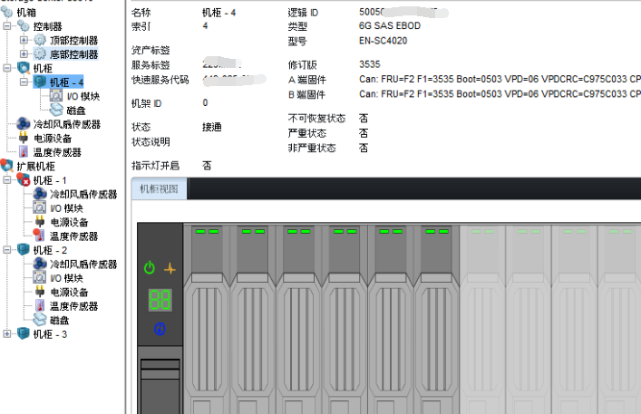

现有一组设备,一台主柜SC4020 和两台扩展柜,在更换了主柜SC4020 的背板(整个机箱包括中间板)后,发现原来的机箱还在,新换的机箱也在。那有什么办法将原来的机箱删除呢?​
​还有一个现象是,机箱耳朵上的数显,原来是数字01,现在变成了数字04 , 对比管理界面的区别,发现机柜的索引是4 ,是不是需要将这个索引改为1就可以了,但我不知道操作方法​
​目前业务已经正常运行了, 希望将这个异常显示清除掉,谢谢。​
应该是需要通过命令行清除旧机箱,然后重置控制器索引,这些操作需要使用命令行来进行,但我不知道具体命令。
索引是系统分配的,不支持修改
业务正常就不要动了

但是一直多一个机柜,客户想让消掉这个多余的机柜
