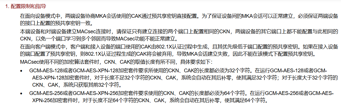

官网数据27-MACSec配置-新华三集团-H3C
1.9  配置预共享密钥
1. 配置限制和指导
在面向设备模式中,两端设备协商MKA会话使用的CAK通过预共享密钥直接配置。为了保证设备间的MKA会话可以正常建立,必须保证两端设备的接口上配置的预共享密钥一致。
本端设备和对端设备建立MACsec连接时,请保证只有建立连接的两个端口上配置相同的CKN,两端设备的其它端口上都不能配置与此相同的CKN,以免一个端口学习到多个邻居而导致MACsec功能不能正常建立。
在面向客户端模式中,客户端和接入设备的端口使用的CAK由802.1X认证过程中生成,且其优先级低于端口配置的预共享密钥。如果在接入设备的端口配置了预共享密钥,则802.1X认证过程生成的CAK将会被弃用,导致MKA会话建立失败,因此不能在该模式下配置预共享密钥。
MACsec使用不同的加密算法套件时,CKN、CAK的取值长度有所不同,具体要求如下:
·     GCM-AES-128或者GCM-AES-XPN-128加密套件要求所使用的CKN、CAK的长度都必须为32个字符。在运行GCM-AES-128或者GCM-AES-XPN-128加密套件时,对于长度不足32个字符的CKN、CAK,系统会自动在其后补零,使其满足32个字符;对于长度大于32个字符的CKN、CAK,系统只获取其前32个字符。
·     GCM-AES-256或者GCM-AES-XPN-256加密套件要求使用的CKN、CAK的长度都必须为64个字符。在运行GCM-AES-256或者GCM-AES-XPN-256加密套件时,对于长度不足64个字符的CKN、CAK,系统会自动在其后补零,使其满足64个字符。
2. 配置步骤
(1)     进入系统视图。
(2)     进入接口视图。
interface interface-type interface-number
(3)     配置预共享密钥。
mka psk ckn name cak { cipher | simple } string
缺省情况下,接口不存在MKA预共享密钥。
zhl188 七段
粉丝:2人 关注:3人
看这个
