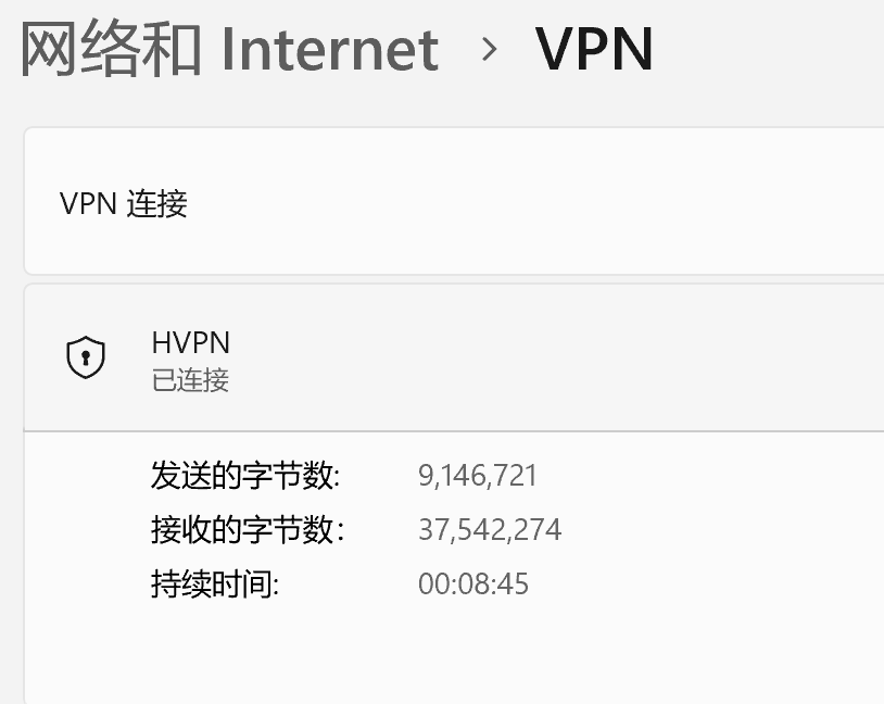

VPN客户端的验证方式是chap吗
zhiliao_ymR7Os 发表时间:2025-12-19
感谢,确实是客户端验证方式的问题,改了之后连接成功了。但还有点问题。

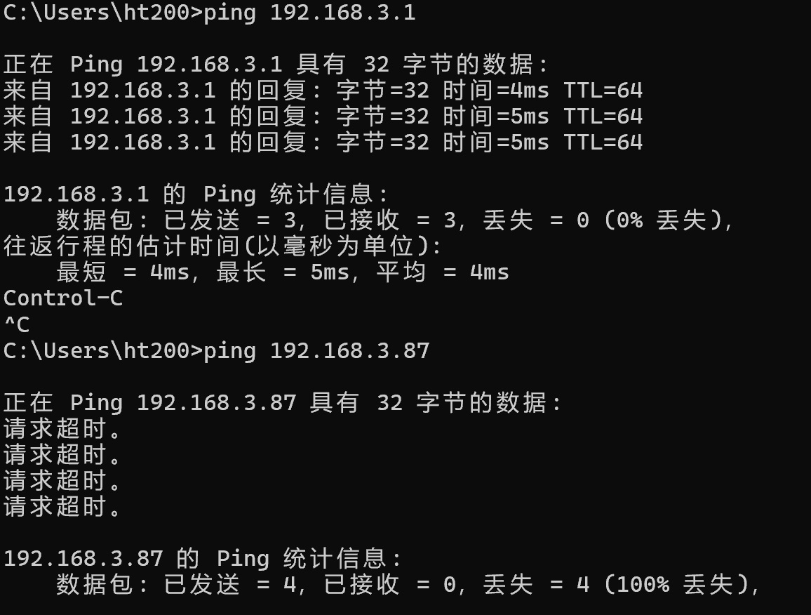

目前客户端已经能连接VPN了,但只能ping路由器的ip,不能pin通局域网其他ip,也无法打开局域网的网站。
麻烦帮忙看一下原因。

VPN能连接上,并且获取到正确的IP地址,那么整个VPN的过程属于是运行完了,具体内网不通要检查内网的设备配置等
