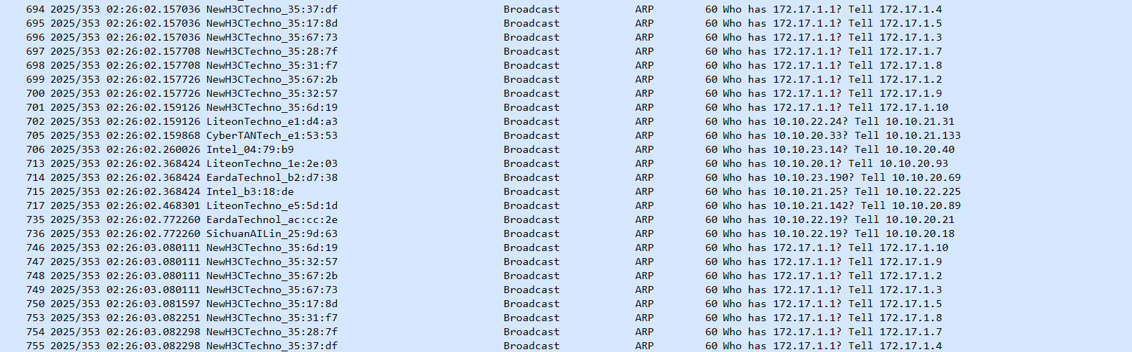

H3C mini GR5200是AC控制器  BA3000C 是我们的瘦AP 直接转发 上班的时候突然发现无线网突然变得延迟很高 但是很快就恢复了正常 在AC和AP上没有看到相应得日志 ,AC能ping通AP  抓包发现AP一直在arp AC控制器 其中172.17.1.1 是AC控制器 同时提供DHCP给AP, AP全部接到一个poe供电交换机上,然后和AC挂载一个交换机上

1、AP连接端口没有看到up/down的日志 2、中断可以连接ap上网也能访问AC,同时ac可以ping通ap,通信正常 3、AP和AC中没有ARP代理 4、 没有看到AP频繁上下线 ,突然延迟变高只出现了一次且只持续了数秒的样子,后续只能看到ap不断地arp ac控制器 但是ac控制器和响应的交换机上没有啥异常日志
