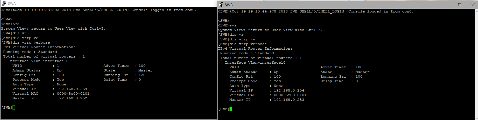

hcl模拟器+两台三层交换机做VRRP两台的状态都处于master
2018-10-20提问
  • 1收藏,4746浏览

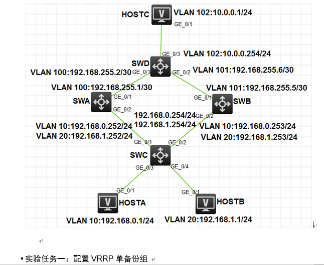

保证两个设备之间心跳报文能够通过广播的方式透传过去,主要查看一下SWC g0/1 和g0/2的配置是否配置了trunk口 然后将两个业务vlan都放通
回复zhiliao_G8mAp:
不通,,,没真机。。
好撸别日梦 发表时间:2018-10-20 更多>>
两个端口都设置了trunk并且都放行了vlan 10
在a带源ping一下b的vlan10地址 测试一下连通性。master选举是先比较优先级然后再比较ip地址。如果没有配置优先级就比较ip地址 地址大的选举为master设备。
zhiliao_G8mAp 发表时间:2018-10-20
回复zhiliao_G8mAp:
带aping也不通
如果ping不通那说明链路还不通 重点排查一下配置 ping通了vrrp的问题自然解决了
回复zhiliao_G8mAp:
现在主要就是vlan10 和20之间ping不通
带vlan10 的源ping对端vlan10 地址看通不通,或者如果边上有真机使用真机测试一下。
回复zhiliao_G8mAp:
不通,,,没真机。。

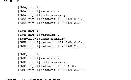

也不行。要不我整理一下我的配置过程给你看看?
