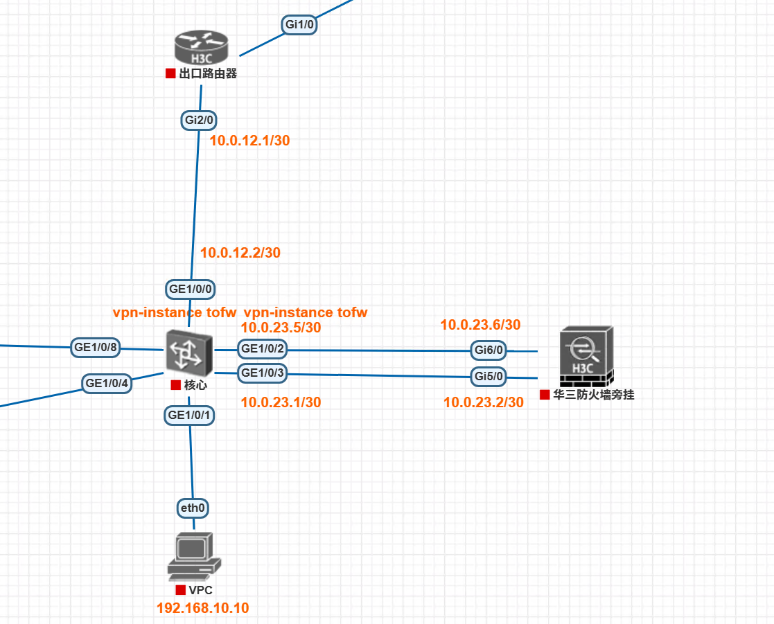

旁挂流量不经过防火墙一般都是核心交换机把流量镜像给防火墙
如果流量需要经过防火墙一般都是引流,通过VPN实例
