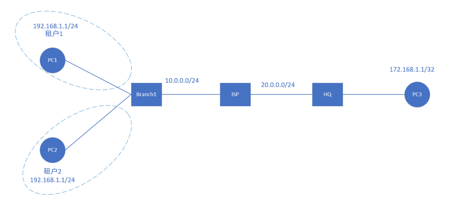

分支路由器上有两个私网用户,地址均为192.168.1.1/24 通过VRF隔离,私网地址相同,均要和总部路由器的172.168.1.1私网地址进行互通,现在希望通过IPsecVPN实现,请问有相关的参考配置案例吗?
建议改不同网段
不改的话比较麻烦,你要把本端相同的网段转换成其它网段然后再去访问对端
可以参考一下这个案例
ipsec两端内网同网段实现访问(本端进行源网段转换) - 知了社区
感谢大佬!

地址不能改
zhiliao_lf5SOG 发表时间:2025-12-22
上面发了一个案例,虽然和你的不完全一样,但是原理是一样的,只能说你的更麻烦,建议你直接摇人,节省时间。如果你实在不能变动地址的话
