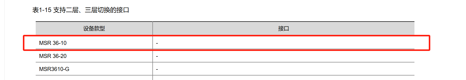

H3c MSR3610如何重新修改配置
2025-12-22提问
  • 0收藏,1016浏览
四个网口设为交换机使用
你可以先配置一下
interface x
port link-type bridge
如果能敲就是支持二层的
粉丝:3人 关注:0人
进入接口,然后 p l b 再敲y,如报错,那就是接口不支持改为二层口了
不支持二层
