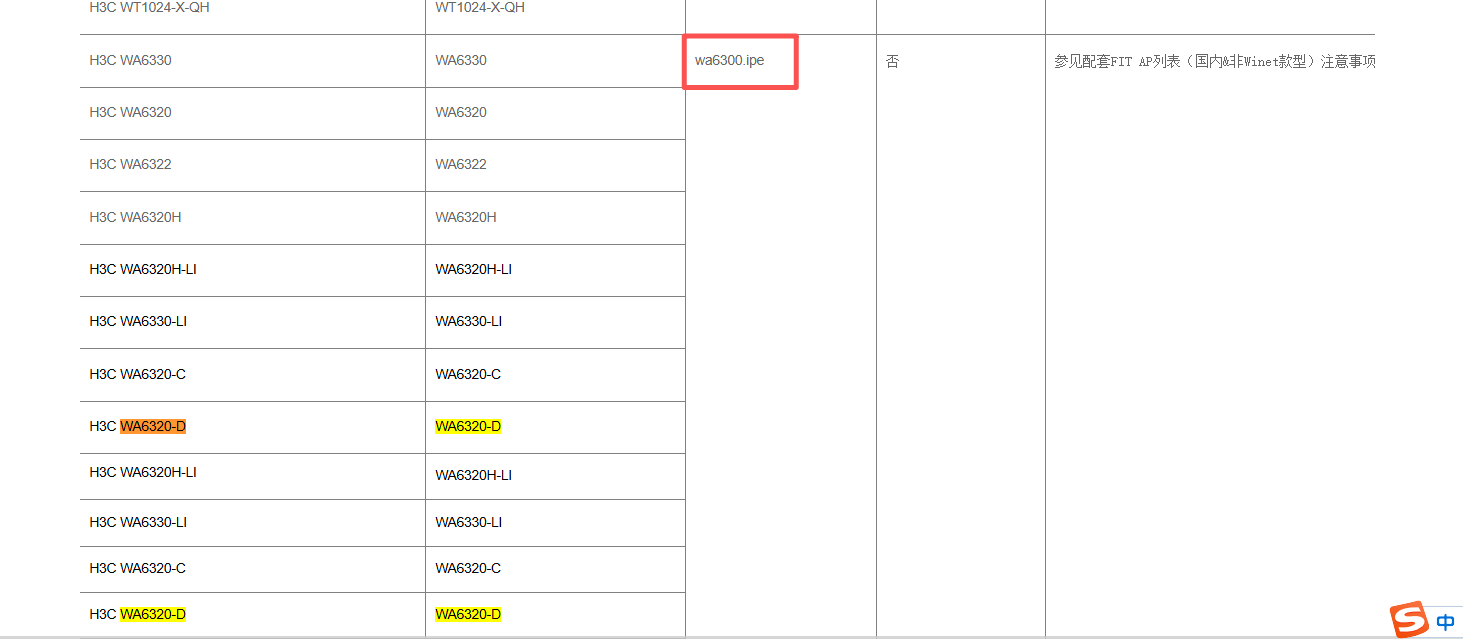

应该是AC和AP的版本不配套导致AP无法上线,需要官网找一下AC的R5448版本的文件并下载,如果没有则建议AC升级下版本,把下载的版本文件解压缩之后将其中wa6300.ipe通过AC的WEB上传到AC的根目录下的apimge子文件加下,然后尝试下,
或者AC上关闭版本校验试试看:
 sys
 wlan ap ap1 model WA6320-D       // ap1用AC上这个AP的名称替换即可
 serial-id xxxxxx
 firmware-upgrade disable
问题已解决,AC有专门对应的AP对应的wa6300.ipe版本,感谢!

检查版本,ac上查看是否有ap的信息,没有就上传AP版本
ac和ap同网段吗,不同网段的话要在dhcp地址池里面用option43指向ac
粉丝:6人 关注:1人
缺文件,看看告警,应该会提示你缺少文件的
