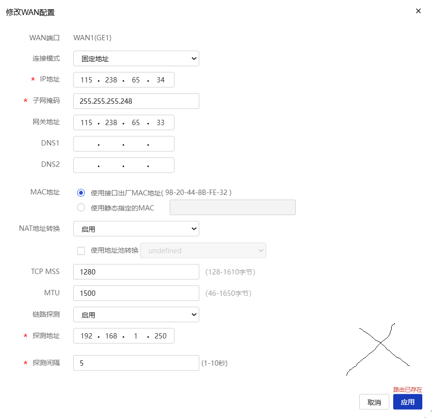

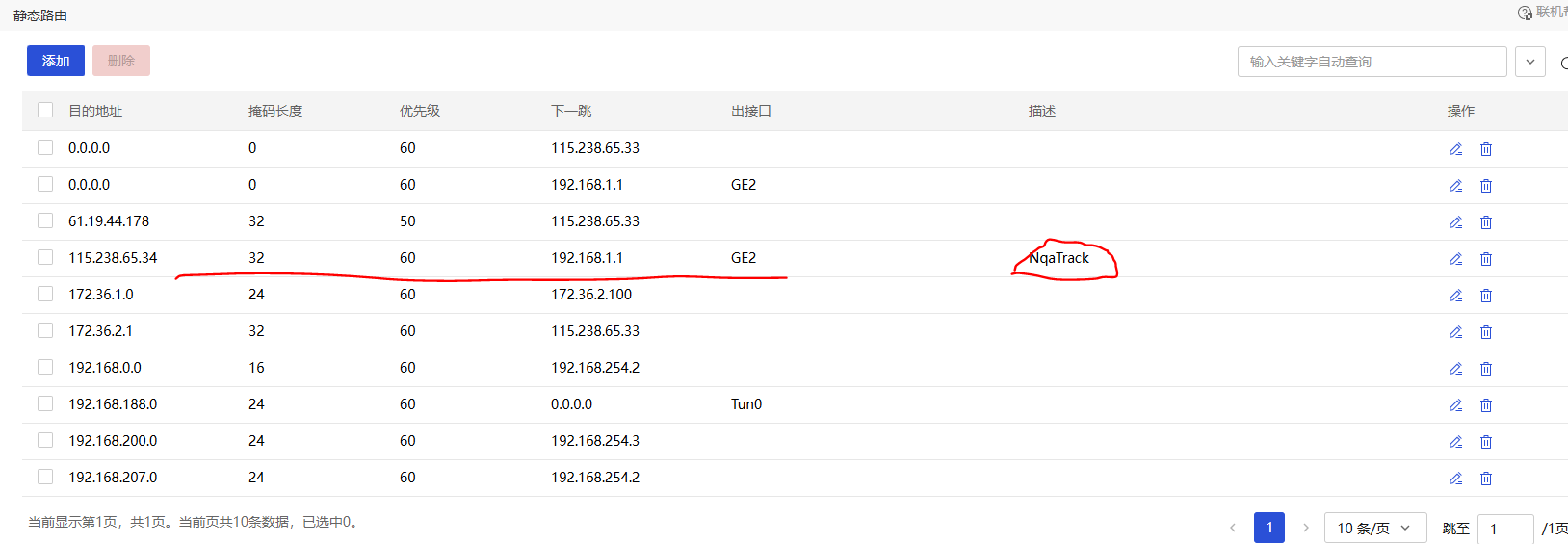

在修改wan配置的过程中开启链路检测后时保存时出现路由已存在

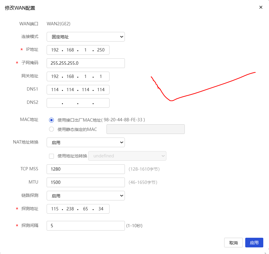

路由器有两条宽带,目前只想做两条链路互为备份,在主链路断开时,备份链路开启,主链路为电信ge1,固定IP,备份链路ge2上联一个路由器,出口为移动宽带,dhcp自动获取地址(我手动指定了地址192.168.1.250),目前主链路up,备用down。我在wan配置里开启链路检测,主链路保存是提示路由已存在,不知道什么问题
复杂了吧,你修改两条默认路由的优先级就行了,默认是60。比如把移动的改为80,这样子默认只走电信,电信断了,就走移动了。移动侧就不要dhcp了,改为手动设置IP吧。
这个NQA是不是应该设置的是对端地址,比如是网关地址,而不是另外一条线路的地址。
我之前也没配置过,不行就用不同优先级来搞
